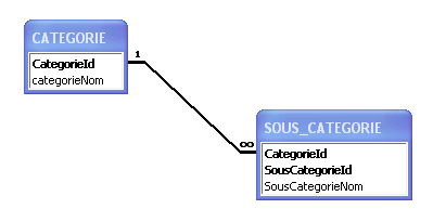

    Si tu as un modèle de ce type
    quel est ton problème ?
    Que les "N° auto" ne commencent pas à 1 et dans une suite continue ?

    Si j’ai bien compris, le problème de Raphaël est celui de l’identification relative.
    Dans ce contexte, la clé de la table SOUS_CATEGORIE n’est pas le singleton {SousCategorieId} (cas de l’identification absolue), mais la paire {CategorieId, SousCategorieId} (cas de l’identification relative) : pour chaque catégorie, la numérotation de l’attribut SousCategorieId commence à 1.

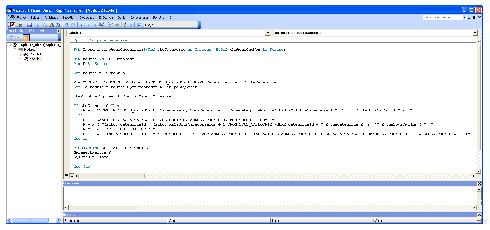

    2e module :
    Sub IncrementonsSousCategorie(ByRef theCategorie As Integer, ByRef theSousCatNom As String)
    Dim MaBase As DAO. Database
    Dim R As String
    Set MaBase = CurrentDb
    R = "SELECT  COUNT(*) AS Kount FROM SOUS_CATEGORIE WHERE CategorieId = " & theCategorie
    Set Sqlresult = MaBase.OpenRecordset(R, dbOpenDynaset)
    theKount = Sqlresult.Fields("Kount").Value
    If theKount = 0 Then
        R = "INSERT INTO SOUS_CATEGORIE (CategorieId, SousCategorieId, SousCategorieNom) VALUES (" & theCategorie & ", 1, '" & theSousCatNom & "') ;"
    Else
        R = "INSERT INTO SOUS_CATEGORIE (CategorieId, SousCategorieId, SousCategorieNom) "
        R = R & "SELECT CategorieId, (SELECT MAX(SousCategorieId)+1 FROM SOUS_CATEGORIE WHERE CategorieId = " & theCategorie & "), '" & theSousCatNom & "' "
        R = R & " FROM SOUS_CATEGORIE "
        R = R & " WHERE CategorieId = " & theCategorie & " AND SousCategorieId = (SELECT MAX(SousCategorieId) FROM SOUS_CATEGORIE WHERE CategorieId = " & theCategorie & ") ;"
    End If
    MaBase.Execute R
    Sqlresult.Close
    End Sub

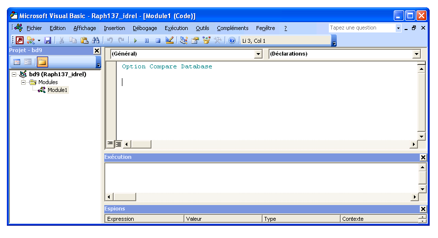

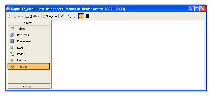

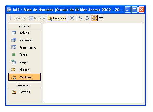

    Pour mettre en œuvre mon système rustique, j’ai donc créé les deux modules, en ouvrant la fenêtre ad-hoc et y en sélectionnant « Modules » :
    J’ai cliqué sur « Nouveau » :
    J’ai eu droit au module vide suivant (Module1) :

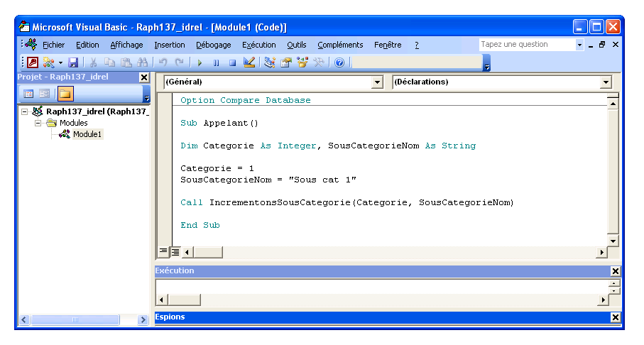

    Et j’a rédigé les instructions qui vont bien :
    Même chose pour le 2e module :
    Pour la suite, je passe la main aux spécialistes d’ACCESS...
