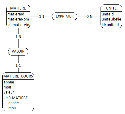

    Dans le contexte de la modélisation (modèle conceptuel des données ou diagramme de classes), il est d’usage de ne pas représenter de façon horizontale les données répétitives, mais de façon verticale (nombre de lignes quelconque), en leur associant un nom d’attribut. Par exemple, la partie « Cours matières premières » peut être modélisée ainsi (j’utilise ici DB-MAIN, gratuit) :
    On est en présence de trois entités-types (types d’entités) : MATIERE, UNITE, MATIERE_COURS.
    (1) MATIERE a pour attributs matiereId et matiereNom :
    — matiereId est ce qu’on appelle un identifiant, permettant de distinguer chaque instance (occurrence) de MATIERE, c'est-à-dire que deux instances ne peuvent pas avoir la même valeur pour cet identifiant (interdiction des doublons) ;
    — matiereNom permet d’affecter un nom : « Huile d'arachide », « Huile de palme », etc.

    (2) UNITE a pour attributs uniteId (identifiant) et uniteLibelle :
    uniteId    uniteLibelle
          1    $/t
          2    BRENT $/bl
    (3) MATIERE_COURS a pour identifiant le triplet {R.MATIERE, annee, mois}, c'est-à-dire le triplet {matiereId, annee, mois}, où matiereId est hérité de MATIERE via l’association VALOIR :

    Dans le diagramme, les ovales permettent de représenter les associations entre entités-types :
    — Une matière est exprimée selon une unité (association EXPRIMER) et une même unité peut être utilisée pour plusieurs matières.
    — Une matière prend plusieurs valeurs dans le temps (association VALOIR) et une valeur de MATIERE_COURS fait référence à une seule matière.

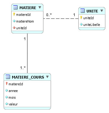

    On peut aussi modéliser un cran en dessous du modèle conceptuel (j’utilise ici MySQL Workbench), en utilisant un diagramme « relationnel ». J’utilise ici MySQL Workbench (gratuit) :
    Diagramme dans lequel les associations entre objets sont ici matérialisées par la recopie dans l’entité-type « référençante » du nom de l’identifiant l’entité-type (table à ce stade) « référencée » :
    L’attribut uniteId de l’entité-type UNITE est recopié dans l’entité-type MATIERE et l’attribut matiereId de l’entité-type MATIERE es recopié dans l’entité-type MATIERE_COURS.
    Même principe pour les monnaies, etc., par exemple :
    MySQL Workbench permet de produire le script de création des tables. Exemple des matières premières :

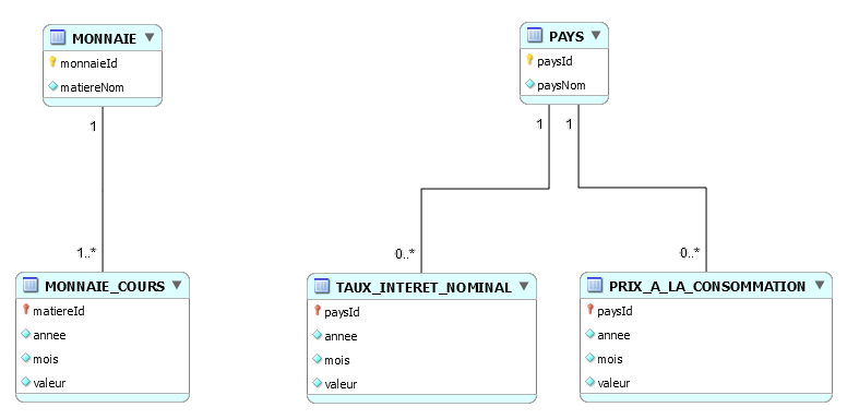

    je Up la discussion, car après avoir trouvé un parfait MCD, concernant le sujet de la semaine dernière: http://www.developpez.net/forums/d15...s-economiques/
    J'ai essayé d'adapter cette méthode à ce modèle ci, mais, sans succès.
    En effet, dans le modèle actuel, on se retrouve avec 4 tables (matieres_cours, monnaie_cours, taux_interet_nominal, prix_conso) qui contiennent les attributs {année, mois, valeur}. Donc, il y'a une redondance.
    J'ai pensé à modéliser les données de cette façon:
    MCD: Nom : MCD.png
Affichages : 1336
Taille : 14,0 Ko
    MLD:Nom : MLD.png
Affichages : 2023
Taille : 26,8 Ko
    Quelques exemples tabulaires: Nom : exple tabulaire.png
Affichages : 1106
Taille : 15,1 Ko
    Mais, je bloque au niveau de la table "Matiere". je ne sais pas encore, quoi mettre dedans!
    merci d'avance de votre aide.

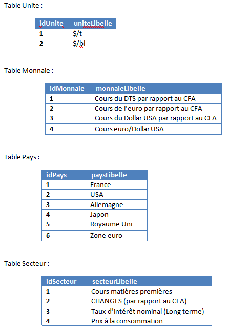

    Citation Envoyé par Lamine
    Dans le modèle actuel, on se retrouve avec 4 tables (matieres_cours, monnaie_cours, taux_interet_nominal, prix_conso) qui contiennent les attributs {année, mois, valeur}. Donc, il y'a une redondance.
    Hum... Il y aurait redondance si on apprenait par exemple deux fois qu’en janvier 2006, l’huile d’arachide représentait 930 $/t. Le fait d’avoir 4 tables veut seulement dire qu’on 4 fois la même structure, une par domaine, nuance... Qui plus est, on pourrait mettre en œuvre une vue qui serait l’union des 4 tables, c'est-à-dire une table, virtuelle certes, mais manipulable comme une table de base au moins pour les SELECT (pour les mises à jour, avec MySQL c’est différent...)

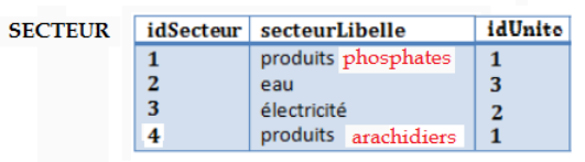

    Maintenant, souvenez-vous, Lamine, de l’image figurant ici :
    L’en-tête de la table SECTEUR comporte 3 attributs, à savoir idSecteur, secteurLibelle, idUnite. Désormais, conformément à votre nouvelle modélisation, il faudrait compléter cet en-tête avec les attributs idPays et idMonnaie :
    SECTEUR
    idSecteur libelleSecteur idUnite idPays idMonnaie
    1 Cours matières premières 1 ; 2
    2 Changes (par rapport au CFA)
    3 Taux d’intérêt nominal (long terme)
    4 Prix à la consommation
    Mais ! Mais ! Le MCD correspond-il à ce qu’on attend ? Par exemple, si l’on examine le fichier Excel, pour le secteur « Cours matières premières », il y a deux unités possibles, "$/t" et "$/bl", donc deux valeurs dans la cellule idUnite correspondante, ce qui est peccamineux en relationnel ! (viol de la première forme normale) : dans ces conditions, deux cas de figure :
    — Soit on met en oeuvre un secteur « Cours matières premières en $/t » et un secteur « Cours matières premières en $/bl » ;
    — Soit c’est l’entité-type MATIERE qu’on associe à l’entité-type UNITE, comme c’était le cas au mois d’août dernier...
    Dans le 2e cas, on en arrive peut-être à la limite à ce que les attributs idUnite, idPays et idMonnaie migrent aussi, tout ou partie, de SECTEUR vers MATIERE, c'est-à-dire au tableau suivant :
    MATIERE
    idSecteur idMatiere libelleMatierere idUnite idPays idMonnaie
    1 1 Huile d'arachide 1
    1 2 Huile de palme 1
    1 3 Riz 1
    1 4 Maïs 1
    1 5 Coton 1
    1 6 Phosphate 1
    1 7 Pétrole Brent 2
    2 8 Cours du DTS
    2 9 Cours de l’euro
    2 10 Cours du dollar
    2 11 Cours de l’euro / cours du dollar
    3 12 France
    3 13 USA
    3 14 Allemagne
    3 15 Japon
    4 16 USA
    4 17 Japon
    4 18 Allemagne
    4 19 France
    4 20 Royaume-Uni
    4 21 Zone euro
    En effet, selon votre diagramme MySQL Workbench, les associations entre SECTEUR et UNITE, PAYS et MONNAIE sont facultatives, mais en est-il vraiment ainsi, alors que selon le MCD elles sont obligatoires ? Pour qu’on soit en phase, et pour éclairer ma lanterne, merci de compléter les colonnes idUnite, idPays et idMonnaie pour les deux tableaux ci-dessus, et préciser « s/o » (sans objet) pour les cellules où l’information est inapplicable.
    Ceci fait, on pourra voir quelle tactique adopter, mais on devrait arriver à ne mettre en œuvre qu’une seule table QUANTITE, sous réserve du remplissage précis des deux tableaux.
    Quel temps fait-il à Dakar ? A Paris, on est dans la brume (et dans les grèves)...

    Bonjour fsmrel,
    Effectivement, ce n'est pas tout à fait une redondance. Je voulais simplement éviter de renseigner l'année et le mois dans 4 tables différentes.
    Même si après mûre réflexion, je vois que cette structure est vraiment la meilleure. Donc, il n'y a pas de raison d'essayer de tout mettre dans une seule table QUANTITE.
    J'ai apprécié ton aide, pour la modélisation de ces deux tableaux de données, qui sont en fait, les deux types de tableaux contenues dans ma base de données. Par conséquent, je peux finir aisément la modélisation de toute la base.
    Comment faire pour vous soutenir? Y'a t il, par exemple des livres à acheter?
    Coté climat, c'est notre hiver en ce moment! les températures varient entre 23° et 27°.
    Dommage que vous ne preniez plus l'avion!
    bonne journée
    Avatar de fsmrel
    Septembre 2006
    8 191
    Inscription : Septembre 2006
    Messages : 8 191
    Hello l’ami Lamine!
    Attention, il y a peut-être des pièges tendus par le bonhomme Null, et différents scénarios pour le dégager manu militari... C’est pour cela que le remplissage des tableaux permettrait de s’assurer de la meilleure solution (en tout cas de la moins mauvaise...) Ne m’en veuillez pas d’insister
    Des températures qui varient entre 23° et 27, c’est bon ça ! °J’ai un ami qui revient du Cameroun où il a passé les fêtes : les températures varient entre 37° et > 40°: j’en mourrais...
    statisticien
    Juin 2015
    Âge : 39
    Localisation : Sénégal
    Activité : statisticien
    Inscription : Juin 2015
    Messages : 48
    Effectivement, j'ai bien compris que le remplissage des tables est crucial pour tester la rigidité du modèle. Le bonhomme NULL aura très vite de mes nouvelles.
