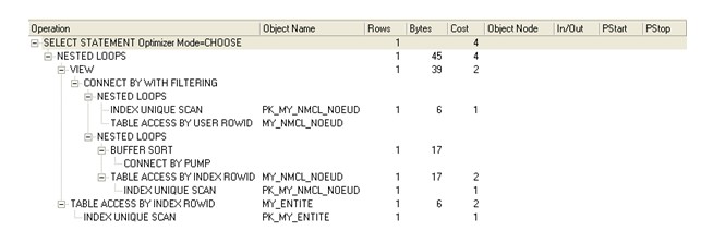

Concernant les temps de réponse, si les index sont en place, les résultats des EXPLAIN conformes à ce que l’on attend, on devrait s’en sortir. Il ne m’arrive pas souvent d’avoir besoin d’utiliser des requêtes récursives, m’ai j’ai attaqué des nomenclatures de 500 000 lignes, par exemple pour rechercher un nœud et ses ascendants avec des temps de réponse de quelques dizaines de millisecondes. Évidemment, les index étaient en place et les résultats des EXPLAIN satisfaisants (NESTED LOOP, pas de TABLE SCAN).
Un exemple d’EXPLAIN (Oracle) que j’ai utilisé il y a quelques années :
Il est évident que, dans le cas d’Oracle, si on n’encapsule pas la partie Start With ... Connect By alors qu’il y a une jointure en jeu (entre les tables MY_ENTITE et NMCL_NOEUD dans cet exemple), la performance ne sera pas au rendez-vous. Mais après 40 années à crapahuter dans des tas de bases de données de tout poil, parfois gigantesques (1500 tables pour une base données, certaines tables contenant de l’ordre de 500 000 000 de lignes), si au départ les modèles conceptuels sont sains et robustes (normalisés), si l’on a effectué des séances poussées de prototypage dans les règles de l’art, j’ai constaté que les problèmes de performance sont toujours solubles (sauf si le langage proposé n’est pas algébriquement complet).

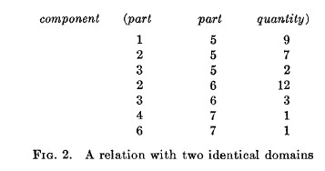

Vu les quelques éléments que vous avez fournis, j’en suis resté à la structure que l’on utilise depuis les années soixante (avec DBOMP à l’époque pour les célèbres Bills of materials) et reprise par Ted Codd (père de la théorie relationnelle) dans son article fondateur de 1970, et qu’il manipule au moyen de l’algèbre relationnelle.
Extrait de l’article de Codd (cela fait déjà 40 ans...) :
Cette structure fort simple et on ne peut plus classique est celle qui me sert pour l’exemple que je vous ai proposé initialement et qui convient parfaitement à Waldar :

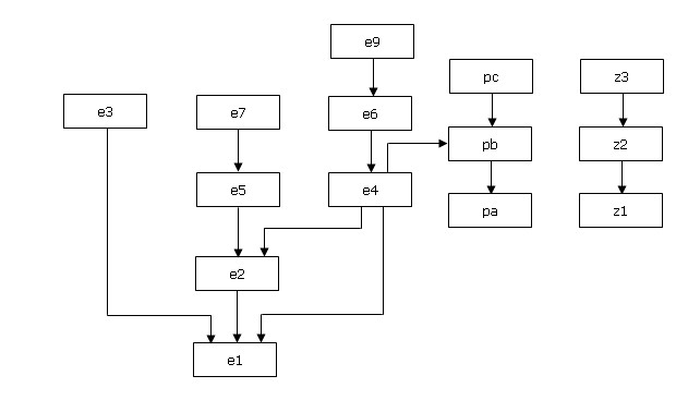

Sous forme de graphe :

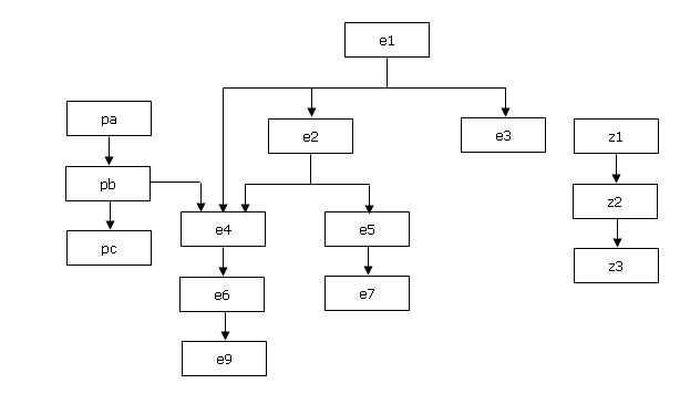

Sous forme de forêt :
