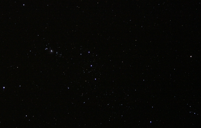

    Je suis un débutant avec OpenCV.
    Je cherche à trouver les centres de toutes les étoiles dans une image.
    Je cherche donc a obtenir un tableau avec les coordonnées et la taille des étoiles dans l'images.
    Je ne trouve pas de méthode pour le faire.
    si qqn a une solution

    Si tu avais un exemple d'image pour voir un peu la tête que ça a ça pourrait aider a avoir une idée

    J'ai joint une image.
    Je galere depuis un moment...
    Apparement avec des blobs ca irait super! genre http://opencvlibrary.sourceforge.net/cvBlobsLib
    mais le site n'est pas accessible...

    Tu peux effectivement tester avec une apporche par composantes connexes.
    Si tu utilises la cvBlobLib il me semble qu'il te faudra inverser tes couleurs pour avoir une detection intéressante.
    Cela dit ton image est un peu faible au niveau résolution ce qui donnent des objets d'une taille en pixels un peu faible pour être detectés par cette approche. Ca marcherai sans doute avec plus d'efficacité sur une image de résolution supérieure

    ouais, mais cvBlobsLib ne peut pas etre télécharger pour l'instant.
    si la résolution est trop basse pour cette méthode, comment je peux les détecter?

    Apparement cvBlobsLib, ne peut pas s'utiliser en C car il utilise des vector... qui est pour le C++...
    Donc je suis nouveau au point de départ....

    Citation Envoyé par youhou Voir le message
    Fait donc du C++ Quelles sont donc tes contraintes pour vouloir écrire un programme en C :o
    hum essaye déja avec la BlobLib, j'ai fait un test de mon coté je ne détecte que les plus grosses étoiles, après je ne suis pas rentré dans le paramétrage des seuils il ya peut etre moyen de faire mieux même si a cette résolution les plus petites connexités ne pourront pas être detectées comme ça :
    - essayer une croissance de régions puis réappliquer la recherche des composantes connexes...
    et patience

    Citation Envoyé par Vinsss84 Voir le message
    J'ai repris un logiciel en C. donc j'ai pas trop envie de tout le refaire
    L'image de base est plus grande, j'ai du la réduire pour la joindre. Mais le probleme reste entier puisque je dois utiliser en C
    je suis désolé, mais c'est vraiment du grec ancien pour moi dit comme ca
    et patience
    Ouais, sauf que comme je bosse a plein temps dessus, ben tant que j'ai pas trouvé de solution, j'avance pas bcp.
    Merci de ta précieuse aide

    Et avec cvHoughCircle?
    J'ai un doute, mais il faut bien essayer toute les solutions possible...

    hum un logiciel en C...
    Rien ne t'empeche de faire le devellopement a coté d'une petite appli utilisant cvBlobLib si ça te gène de modifier la tienne... ou de recoder cette partie en C.
    Si l'image originale est plus grande tu as une bonne chance que ça marche comme ça.
    Pour cvHoughCircle je ne l'utilise pas et je n'ai pas la moindre idée de si ça peut ou nous marcher, à mon avis les features que tu recherches sont trop eloignées du cercle pour pouvoir les détecter.

    Merci pour l'aide.
    je pense que je vais de débrouiller avec ca.
