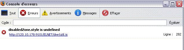

    oui j'ai une erreur disabledZone.style is undefined.il est situé dans un fichier CheminApplication/dwr/utils.js dans le bloc suivant
    else {
    $('messageZone').innerHTML = loadingMessage;
    disabledZone.style.visibility = 'visible';
    mais je sais pas l'ouvrir car dans ma webapp CheminApplication, il nya pas le dossier dwr

    l'application est deja en production et je me charge de sa maintenance corrective.ce n'est pas moi qui ai crée le disabledZone.je me demande d'ailleur si il n'est pas dans une librairie ou un jar de lapplication.
    dans la console d'erreur que j'ai mis en piece jointe; j'accede au fichier utilis.js; mais dans le repertoire de mon application je ne trouve de dossier dwr/ encore moins de fichier util.js

    c'est normal que tu ne vois pas les .js (utils et engine) de DWR dans ton projet ils sont "sortie" du jar lors du déploiement de ton war sur le serveur d'appli.
    déploie ton appli sur ton serveur local et tu verra les .js apparaître dans le dossier dwr/ a la racine de ta webapp.
    sinon pour le problème de fond, j'ai l'impression qu'il y a des méthodes qui porte le même nom dans jQuery et dans DWR... résultat ça se mêle un peu les pinceaux.
