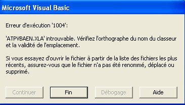

    Bonjour, J'ai une application qui va afficher un résultats d'un fichier Excel en excutant une macro, donc j'utilise ce code la VB.net
     'Déclaration des variables
            Dim xlApplication As Object
            xlApplication = CreateObject("excel.application")
            With xlApplication
    .Workbooks.Open("C:\Program Files\Microsoft Office\Office\Macrolib\Analyse\FichierTestTesVisAvan.dis-SBC.xls")
    .Application.run("MacroCalDis")
    .Save()
                .Quit()
            End With
    et vous trouvez ci joint l'erreur qui me sort , en fait la macro "MacroCalDis" utilise une autre macro supplimentaire, à mon avis c'est pour cette raison là elle l'a trouve pas ? Merci pour votre aide

    Je n'y connais pas grand chose à ces histoires de lancement de macro Excel, mais est ce que ton problème ne vient pas tout simplement du fait que Excel essaye de trouver le fichier XLA sur le répertoire courant, qui est dans ton cas celui de l'application et ne la trouve pas ?
    Tu peux faire l'essai en mettant le XLA en question sur le répertoire de l'application et voir si le problème persiste.

    merci pour ta réponse , je vais essayer de la mettre dans le répértoire courant mais je la mis dans le bin ou dans projet VB en cours ??

    Dans le Bin/debug ou dans le bin/release suivant que tu exécute dans un ou l'autre mode.

    ok je vais essayer cette proposition et je tien au courant merci infinimen

    oui je pense sa à l'aire de marcher maintenent il m'affiche plus que c'est ATPVBAEN.XLA qui n'exsite pas mais atpvben.xls voir ci joint ? j'ai essayé de chercher ce classeur je l'ai pas trouvé ? tu trouvera aussi ci joint le projet vba
