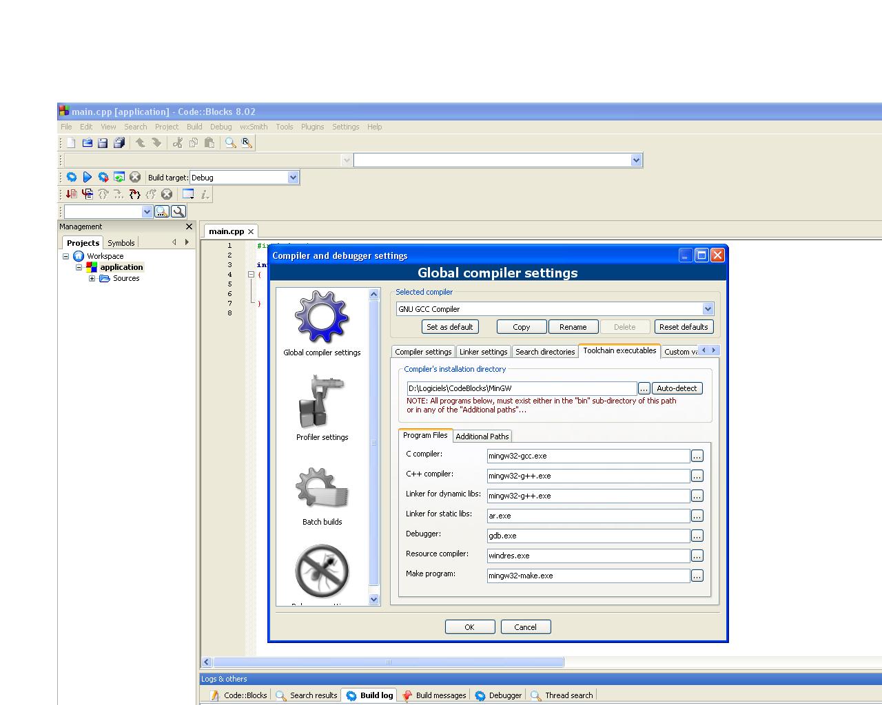

    Je ne parviens pas à compiler avec code::blocks, j'obtiens le message :
    ""application - Debug" uses an invalid compiler. Skipping...
    Nothing to be done."
    J'ai été chercher des solutions sur divers forums, mais aucune ne fonctionne.
    La solution serait de faire Settings->Compiler and debugger->Toolchain executables->Compiler's installation directory to E:\code\cpp\mingw.
    J'ai essayé avec MinGW et le compilateur de Visual Studio, mais j'ai toujours le même message. Je commence à désespérer.....
    Pourtant le code n'est pas compliqué pour le moment :p

    Vous avez indiqué les bonnes options ... mais vérifié bien que vous êtes dans les options pour le mode debug ...

    Salut!
    Tu utilises quelle version de Code::Blocks ? Sachant que la version "officielle" disponible sur leur site est relativement ancienne, il vaut mieux utiliser les "nightly builds", que l'on peut télécharger à partir de leur forum.
    Sinon pour vérifier : dans la fenêtre où tu a mis "E:/code/cpp/mingw", peux tu me dire quel est le nom de chaque exécutable ?
    Par exemple chez moi :
    • C compiler : mingw32-gcc.exe
    • C++ compiler : mingw32-g++.exe
    • Linker for dynamic libs : mingw32-g++.exe
    • Linker for static libs : ar.exe
    • Debugger : gdb.exe
    • Resource compiler : windres.exe
    • Make program : mingw32-make.exe
    ... et tant qu'à faire, vérifie que ces fichiers existent bien dans le répertoire "bin" de MinGW.

    Je viens de vérifier, les fichiers existent bien.
    Voici un screen de ma config (en piece jointe).
    Par contre, sur ma version (codeblocks-8.02mingw-setup), je ne vois pas où il pourrait y avoir une différence entre Release et Debug dans les options.
    Je vais testé la version "nightly builds" pendant ce temps là.

    Problème rêglé.
    Je suis passé à la version 10.05 en faisant exactement la même chose et cela fonctionne....
    Merci pour votre aide.
