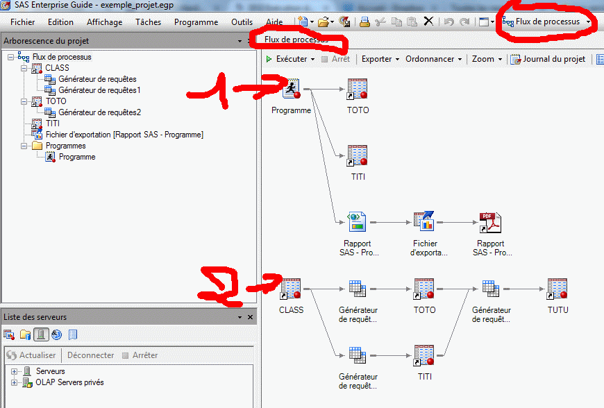

Autre méthode un peu moins souple:
Créer un "Flux de processus" nommé "Autoexec"
A chaque ouverture du projet , le logiciel demandera si il faut executer ce flux. on peut egalement configurer dans les options pour que le message n'apparaisse pas et que le flux soit exécuté automatiquement
Parfois un dessin vaut mieux que mille explications...
Pièce jointe 162488
