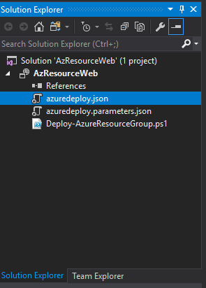

Une fois le projet créé en utilisant le template « Blank Template », vous aurez les éléments suivants dans votre explorateur de solution :
Nom : img10.PNG
Affichages : 4371
Taille : 11,0 Ko
  • Le Fichier « azuredeploy.json » contient la définition de l’infrastructure qui sera déployée, ainsi que les paramètres que vous devez définir lors du déploiement. Il contient également les dépendances entre les différentes ressources de votre infrastructure. Ainsi, Azure sera en mesure de déployer vos ressources dans l’ordre qu’il faut;
  • Le fichier « azuredeploy.parameters.json » contient les paramètres qui seront utilisés par le template;
  • Le fichier « Deploy-AzureResourceGroup.ps » est le script PowerShell utilisé pour le déploiement de l’infrastructure sur Azure.
