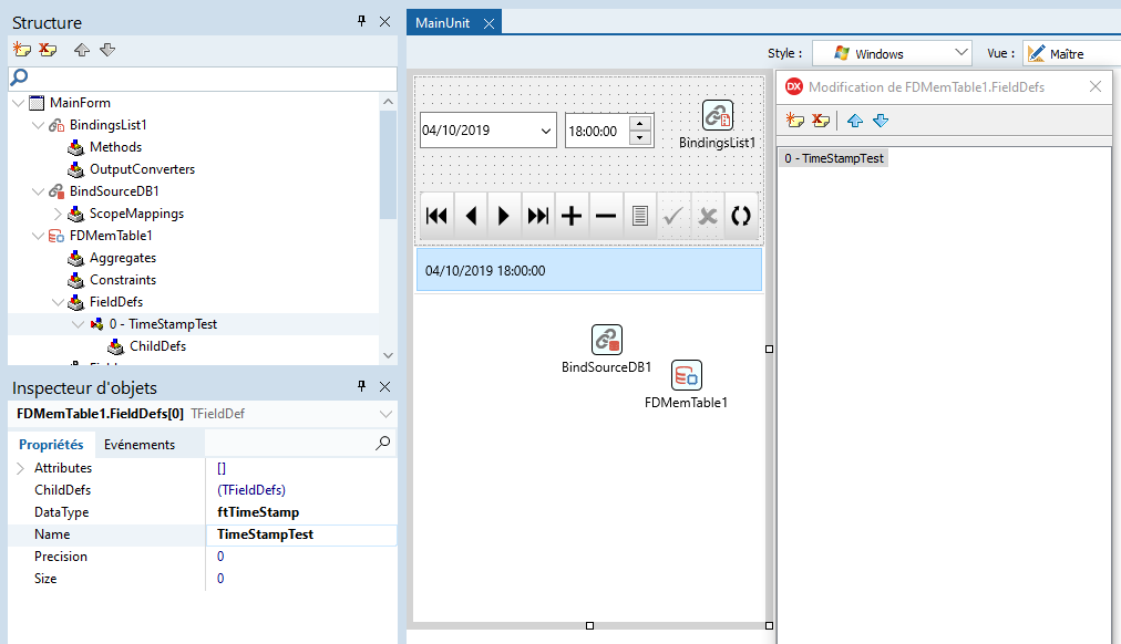

Pour les besoins de la démonstration je vais utiliser une simple table en mémoire ne contenant qu'une seule colonne de type ftTimeStamp.
L'interface utilisateur est simple :
  • Un TListView me permettra d'afficher les données afin de les contrôler;
  • Un TDBNavigator permettra entre-autres de valider les saisies;
  • Deux zones de saisies, un TDateEdit et un TTimeEdit.
Nom : Conception_1.PNG
Affichages : 201
Taille : 41,8 Ko
L'objectif est donc de lier les deux zones de saisies à la même colonne.

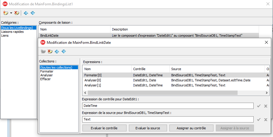

Il va falloir établir un nouveau lien (BindLink) pour chacune des deux zones de saisie et renseigner les différentes expressions mais aussi pouvoir établir un lien entre ceux-ci.
Procédure pour établir un lien
  1. Double click sur le composant TBindingsList.
  2. Ajout d'une nouvelle liaison (touche [Inser]).
  3. Choisir TBindLink.
  4. Double clic sur le lien créé.
  5. Ajouter des expressions (formater et analyser).
Pour rappel
  • Une expression 'Formater' se fait dans le sens : donnée vers contrôle alors que l'expression 'Analyser' est l'inverse : contenu du contrôle vers donnée.
  • Il est possible d'ajouter plus d'une expression.
C'est dernier point de cette liste qui va nous permettre d'accéder aux propriétés en lecture que sont Date, Time et DateTime. Mais il reste encore un problème à résoudre qui est, justement, d'atteindre ces contrôles au sein d'une expression.

Il faut rédiger les expressions suivantes
Nom : lien_date.PNG
Affichages : 210
Taille : 29,9 Ko
Nom : lien_time.PNG
Affichages : 208
Taille : 30,5 Ko
