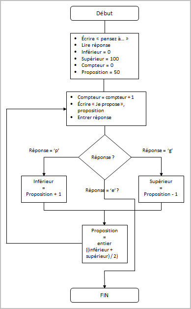

§ 5. Exercice
Faire deviner un nombre (entre 1 et 100, choisi préalablement par vous) par votre programme, en moins de coups possible.
Parmi les algorithmes imaginables, le plus simple consiste à procéder par dichotomie, c'est-à-dire que le programme va à chaque moment proposer comme nombre celui qui se trouve juste au milieu des deux extrêmes possibles.
Par exemple, au tout début, les deux extrêmes étant 1 et 100, il proposera 50.
NB : Une variante plus divertissante du programme consiste à lui faire choisir au début un nombre aléatoire entre 1 et 100, différent bien sûr du nombre choisi. Ainsi les séquences de recherche sont-elles plus variées qu’avec un départ systématique à 50…
Imaginons que vous ayez pensé au nombre 23.
Quand le programme demandera si c’est 50 (son tout premier choix), vous lui répondrez (honnêtement) « Non, 50 est trop grand. »
À ce moment-là, le programme est assuré d’une chose : les extrêmes possibles sont dorénavant 1 et 49, au lieu de 1 et 100.
Il proposera alors le nombre juste au milieu de 1 et 49 : 25.
Et ainsi de suite.

Cet exercice, extrait d’un document « Bases de Programmation » du Pr. Éric Kirsch (1998-1999), fait l’objet dans ce document d’une analyse organique comparative :
  • En Pseudocode,
  • Par un Arbre Programmatique (Programmation Structurée),
  • Par un Algorigramme Norme ISO 5807,
  • En Langage Pascal

L’exercice en Pseudocode
Écrire « Pensez à un nombre SVP. Êtes-vous prêt ?»
Lire réponse
Inférieur = 0
Supérieur = 100
Compteur = 0
Proposition = 50
Répéter
    Compteur = compteur + 1
Écrire « Je propose », proposition
Écrire « Est-il trop grand, trop petit, ou exact ? »
Entrer réponse
Si réponse = ‘p’, inférieur = proposition + 1
Si réponse = ‘g’, supérieur = proposition - 1
Proposition = valeur entière de (inférieur + supérieur) / 2
Jusqu’à ce que réponse = ‘e’

§ 5.3. Représentation par un Algorigramme « Norme ISO 5807 »
Rappel de la Norme ISO 5807 :
La Norme ISO 5807 n’est pas une méthodologie mais seulement un ensemble de symboles de traitement et de logique représentant chacun une instruction ou un ensemble d’instructions :
  • Symbole général « traitement » : Opération ou groupe d’opérations sur des données, instructions, etc.
  • Fonction de sous-programme : Portion de programme considérée comme une simple opération.
  • Entrée - Sortie : Mise à disposition d’une information à traiter ou enregistrement d’une information traitée.
  • Préparation : Opération qui détermine partiellement ou complètement la voie à suivre dans un embranchement ou un sous-programme. Symbole également utilisé pour préparer une décision ou mettre un aiguillage en position.
  • Embranchement : Exploitation de conditions variables impliquant le choix d'une voie parmi plusieurs. Symbole couramment utilisé pour représenter une décision ou un aiguillage.
Cette norme interprète le codage sans règle particulière de raisonnement, elle ne symbolise pas une réflexion indépendante du langage résultant d’un raisonnement méthodique. C’est comme s’exprimer en mode prose (forme ordinaire du discours qui n’est soumise à aucune règle) plutôt qu’en mode poésie (forme des mots disant plus qu'eux-mêmes par leur choix (sens et sonorités) et leur agencement (rythmes, métrique, figures de style)).
Symbolisme de la norme ISO 5807 :
L’exercice représenté avec les symboles de la norme ISO 5807
Nom : Exercice - Algorigramme Norme ISO 5807.jpg
Affichages : 1595
Taille : 37,2 Ko
