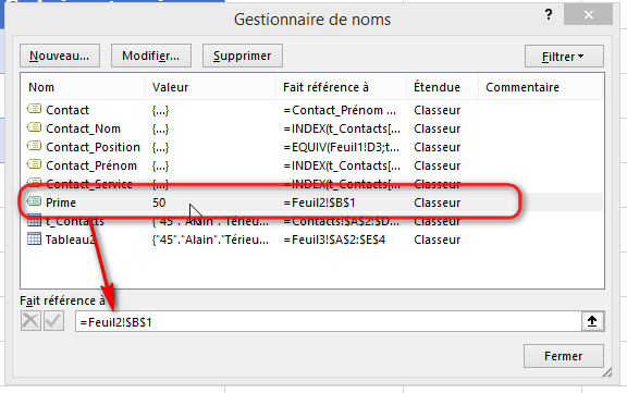

Mais dans les faits, en créant une plage nommée, nous créons une formule nommée, comme l'illustre le gestionnaire de noms (onglet Formules, Noms définis, Gestionnaire de noms)...
Nom : 2018-02-25_190905.png
Affichages : 1544
Taille : 21,0 Ko
Et si l'on peut y mettre une formule, on peut y mettre n'importe quelleformule... Enfin presque.
Remarquons que
  • la plage nommée est attachée à une feuille;
  • par défaut, la référence vers laquelle on pointe est absolue (Remarquez bien l'utilisation des $ lorsque la plage nommée est créée de cette façon...).
