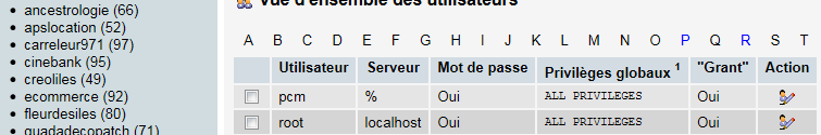

    car j ai ajouté ce qu il fallait dans mysql (voir les captures)

    Votre utilisateur root est limité à "localhost". Faites comme pour le compte pcm et autorisez toutes les ip à s'y connecter (%).

    Hélas ça ne change rien
