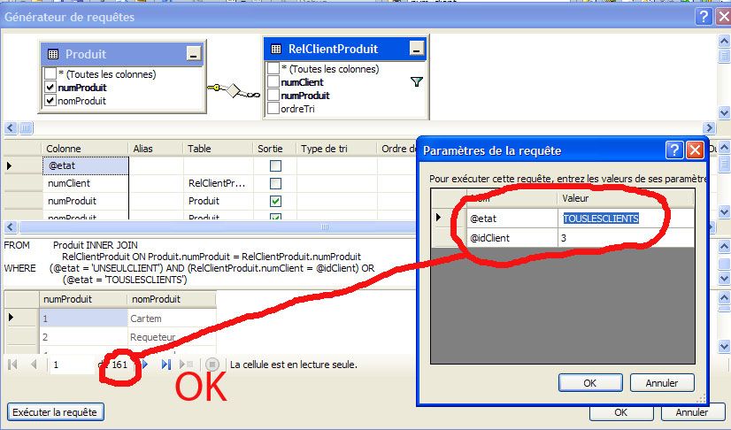

    La requête marche bien dans SQL Server Management Studio et dans le concepteur de requête (première étapes de configurer la source de données)
    mais elle ne marche pas @etat = ‘TOUSLESCLIENTS’ à la dernière étape de configurer la source de données… c'est fou ! Elle marchait 3 clics avant...
