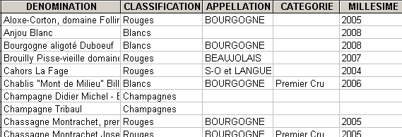

    Les données de l’exemple, la table Vins :

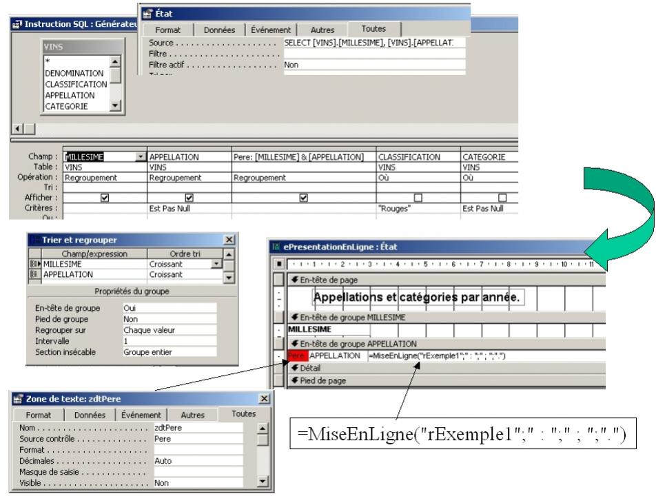

    1re étape : construire et enregistrer une requête qui liste les couples père/fils distincts.
    Le nom de la requête n’a pas d’importance. Dans l’exemple, « rExemple1 » est comme ceci :
    2e étape : construire l’état.
    Consignes :
    - dans la source, faire apparaître le champ « Pere » ;
    - le formulaire doit contenir un contrôle nommé « zdtPere », éventuellement non visible avec <Pere » comme source ;
    - un contrôle indépendant pour recueillir le détail des fils mis en ligne, en utilisant une fonction décrite plus loin.
    Dans notre exemple, comme ceci :
    La fonction MiseEnLigne()
    Elle est logée dans le module attaché au formulaire.
    Elle permet de passer en paramètres :
    - le nom de la requête qui contient l’ensemble des « Pere/Fils » ;
    - les différents signes de ponctuation à utiliser dans le texte aligné.
    Voici le code.
    Les commentaires ajoutés doivent permettre à un utilisateur non familier de comprendre ce qui s’y passe.
    Merci de réagir si ce n’est pas votre cas.

    Et la requête dans ton cas :
    SELECT VINS.MILLESIME, VINS.APPELLATION,
    ConcatColonne([MILLESIME] & [APPELLATION],"[MILLESIME] & [APPELLATION]","CATEGORIE","Vins","CLASSIFICATION='Rouges' AND CATEGORIE Is Not Null AND APPELLATION Is Not Null AND MILLESIME IS Not Null",True,True,", ") AS Ligne
    FROM VINS
    GROUP BY VINS.MILLESIME, VINS.APPELLATION
    HAVING (((VINS.MILLESIME) Is Not Null) AND ((VINS.APPELLATION) Is Not Null) AND ((ConcatColonne([MILLESIME] & [APPELLATION],"[MILLESIME] & [APPELLATION]","CATEGORIE","Vins","CLASSIFICATION='Rouges' AND CATEGORIE Is Not Null AND APPELLATION Is Not Null AND MILLESIME IS Not Null",True,True,", "))<>""));
    Puis l'état est créé avec l'assistant en prenant pour base la requête précédente.

    Dans l’exemple la source du contrôle devient :
    =MiseEnLigne("rExemple1";" : ";", ";" et ";".")
    Version modifiée en annexe.
