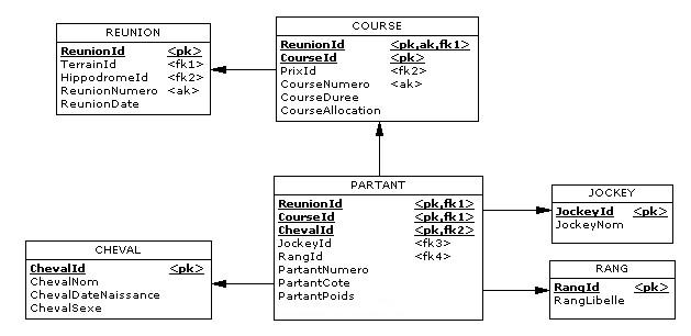

    Je n’ai pas Win’Design, donc je transpose votre MCD dans le contexte Power AMC (V11). Comme dans le cas de Win’Design, l’identifiant d’une entité-type est souligné et la petite clé jaune est remplacée pat le symbole <pi> (comme primary identifier).
    Avec Win’Design, l’identification relative est symbolisée par « 1,1(R) » et par « (1,1) » avec Power AMC.
    Dans le MCD ci-dessous, les attributs participant à des clés primaires sont suffixés par « id » (exemple : ReunionId), ce qui sous-entend que les valeurs prises par ces attributs sont automatiquement fournies par le système, elles sont invariantes et n’ont aucune signification pour l’utilisateur (humain ou programme), ce qui revient à dire qu’elles lui sont cachées. En contrepartie, si l’utilisateur a besoin d’une « clé naturelle » pour accéder à l’information, il disposera d’un identifiant alternatif dont il pourra faire ce qu’il veut, donc en changer les valeurs à sa guise. Ainsi, l’entité-type REUNION est dotée d’un identifiant primaire ReunionId et d’un identifiant alternatif ReunionNumero (accompagné du mickey <ai>, comme alternate identifier).
    Comme je l’ai déjà signalé, la date d’une course est celle de la réunion dont cette course fait partie. De même, si j’en crois Paris-Turf, ça n’est pas une course mais la réunion dont elle fait partie qui détermine l’état du terrain ou l’hippodrome où a lieu cette course. Bref, tout ceci justifie la mise en œuvre d’une entité-type REUNION. A son tour, une réunion est composée de courses, d’où l’identification relative entre les entités-types REUNION et COURSE exprimant une relation de composition.
    Le MCD ci-dessous reprend une partie du vôtre, notre intention étant de traiter de la partie « quantique » qui vous surprend.
    Passons au MLD produit par l’AGL :
    Observations :
    Les entités-types se traduisent ici par des tables et les identifiants des entités-types se traduisent par des clés.
    Ainsi, l’identifiant de l’entité-type REUNION donne lieu à la clé dite primaire {ReunionId} de la table REUNION (mickey <pk>, comme primary key). Pour sa part, l’identifiant alternatif ReunionNumero donne lieu à la clé alternative {ReunionNumero} (mickey <ak>, comme alternate key).
    Comme on a utilisé l’identification relative pour exprimer une relation de composition entre les entités-types REUNION et COURSE (une réunion est composée de courses), la clé primaire de la table COURSE est-elle-même composée de la paire {ReunionId, CourseId}, l’attribut ReunionId étant pour sa part hérité de la table REUNION.
    Cela signifie que pour une course donnée, dans le cadre d’une réunion donnée, on n’a qu’un seul prix, un seul numéro de course, une seule durée et une seule allocation.
    Je rappelle que par convention, l’attribut ReunionId est invariant et fourni par le système. L’utilisateur (humain ou programme) ne peut en aucune façon en changer la valeur. Par contre, il fait ce qu’il veut de l’attribut naturel NumeroCourse, avec toutefois la restriction évidente suivante : Dans le cadre d’une réunion, le numéro de la course est unique, c'est-à-dire qu’il faut définir une clé alternative {ReunionId, NumeroCourse}. Le cartouche COURSE doit devenir le suivant :
    Il y a un problème dans cette affaire : on aimerait que cette clé alternative soit automatiquement dérivée d’un identifiant alternatif du MCD plutôt que de la définir manuellement au stade du MLD. Malheureusement, par construction, l’approche entité/relation ne le permet pas (elle le pourrait, mais en tout cas les AGL ne le permettent pas).
    De la même façon, si l'attribut PrixId symbolise une course (exemple : Prix de Marvejols, cf. message précédent), il faudra définir une clé alternative en conséquence.
    Examinons maintenant le cas des partants.
    Du fait que l’entité-type PARTANT est identifiée relativement d’une part à l’entité-type COURSE et d’autre part à l’entité-type CHEVAL, la clé primaire de la table PARTANT est en conséquence l’union des clés clé primaires des tables COURSE et CHEVAL :
    {ReunionId, CourseId, ChevalId}.
    Ainsi, dans le cadre d’une course donnée, d’une réunion donnée, un cheval donné ne pourra être monté que par seul jockey, n’obtenir qu’un seul rang, ne porter qu’un seul numéro, n’avoir qu’une seule cote et peser un seul poids.
    Mais rien n’interdit que l’on ait la situation suivante :
    ReunionId  CourseId  ChevalId  JockeyId  RangId  PartantNumero  PartantCote  PartantPoids
            1         2         1         4       1              3          15             50
            1         2         7         4       3              1           5             45
            1         2         5         1       4              3          10             55
    Ainsi, dans la même course, le jockey 4 serait censé avoir monté les chevaux 1 et 7, tandis que les chevaux 1 et 5 auraient porté le même numéro, etc.
    Vous me direz que la saisie des données est faite par programme, mais ça n’a aucune preuve de garantie, les erreurs sont seulement engrangées plus vite qu'à la main.
    Par exemple, si l’on examine l’équipe de basket des Blazers de Portland telle qu'elle est composée à ce jour, il y a des anomalies qui ne sont certainement le fait d’une saisie manuelle (des joueurs âgés de 2010 ans, pesant 38 kilos...) :
    Et vous noterez que si l’on n’y prend garde, de même qu’il y a deux joueurs portant le numéro 23, rien n’empêche que deux chevaux portent aussi un même numéro. Autrement dit, il est des contrôles qu’il vaut mieux sous-traiter au SGBD.
    Ainsi, pour jouer la carte de la sécurité, ou plutôt de l’intégrité des données, il est nécessaire de doter la table PARTANT de clés alternatives, afin d’être sûr que dans la même course, un cheval ne portera qu’un seul numéro, un jockey ne montera qu’un seul cheval, et — à moins que l'on ne soit dans monde quantique — un jockey ne participera pas au même moment à deux courses différentes :

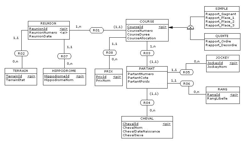

    Représentons les choses ainsi :
    En réalité, j'ai plus d'une dizaine d'entités liées, de la même manière que QUINTE et SIMPLE , à COURSE et donc j'avais mis autant de triangles jaunes que d'entités liées par pure commodité.
    L’entité-type COURSE est porteuse d’attributs NumeroReunion et DateReunion. L’attribut DateReunion est déterminé par l’attribut NumeroReunion et doit donc dégager de l’entité-type COURSE. De même, d’après Paris-Turf, l’état du terrain ne dépend pas de la course mais plutôt de la réunion.
    Le MCD devrait évoluer ainsi :
    En fait, je viens de me rendre compte que j'avais supprimé par mégarde l'entité REUNION de l'original du MCD que je vous ai présenté
    Dans ce modèle, l'attribut NumReunion de l'entité course n'a rien à voir avec idReunion de l'entité Reunion.
    NumReunion caractérise les 3 ou 4 réunions par jour : R1, R2 etc.
    J'ai fait en sorte qu'il y ait une entière cohérence entre ma base et les identifiants utilisés par le site Paris-turf.com alors idReunion et idCourse sont tout simplement récupérés sur le site.
    J'aime bien le modèle que vous avez proposé. Le problème est que :
    - le terrain peut changer au cours d'une réunion, s'il pleut par exemple, ce terrrain peut passer de souple à lourd pour les courses restantes.
    - une réunion ne se passe pas toujours (bien que ce soit rare) dans le même hippodrome : il arrive que les organisateurs incluent certaines courses étrangères dans une réunion qui se passe en France, donc dans un hippodrome différent.
    MLD correspondant :

    Par défaut Entité-type associative
    Concernant la notion d’entité-type associative.
    Le but de la manœuvre est d’éviter au niveau opérationnel d’avoir la situation suivante, dans laquelle l’état du terrain n’est pas connu pour la réunion R2, auquel cas le bonhomme NULL vient se manifester, conséquence de la conservation de la cardinalité 0,1 au niveau conceptuel :
    TERRAIN (TerrainId,    TerrainEtat)
                    T1     bon
                    T2     merdique
    REUNION (ReunionId, TerrainId,  ...)
                    R1         T1   ...
                    R2       NULL   ...
    Une solution : définir un état du terrain particulier, par exemple « inconnu », ce qui permet de remplacer les cardinalités 0,1 par 1,1. Exemple :
                    T1   bon
                    T2   merdique
                   T99   inconnu
                    R1         T1   ...
                    R2        T99   ...
    Solution alternative : utilisation d’une entité-type associative REUNION_TERRAIN (elle associe les entités-types REUNION et TERRAIN) :
                    T1   bon
                    T2   merdique
    REUNION (ReunionId,  ...)
                    R1   ...
                    R2   ...
    REUNION_TERRAIN (ReunionId, TerrainId)
                            R1         T1
    Cette fois-ci, la réunion R2 n’est pas concernée par les problèmes de terrain.
    MCD dans le style Power AMC :
    MLD :

    Bonjour ceststef,
    Pour reprendre les diagrammes du post #6, dans le MCD l’entité-type REUNION a un identifiant alternatif {ReunionNumero} qui se traduit au stade MLD par la clé alternative {ReunionNumero}. En SQL on traduit cela par une contrainte « UNIQUE » :
    CREATE TABLE REUNION
            ReunionId           INTEGER      NOT NULL
          , ReunionNumero       INTEGER      NOT NULL
          , ReunionDate         DATE         NOT NULL
        , CONSTRAINT REUNION_PK PRIMARY KEY (ReunionId)
        , CONSTRAINT REUNION_AK UNIQUE (ReunionNumero)

    En complément :
    Les conventions définies par AMC valent aussi pour les clés alternatives. Ainsi, <ak> est une abréviation pour « alternate key ». Si une table contient plusieurs clés alternatives, elles y sont désignées par <ak1>, <ak2>, etc.
    Prenons le cas du MLD ci-dessous :
    Nom : lazare(courses_hippiques)Reunion_mld.png
Affichages : 3819
Taille : 32,0 Ko
    Dans la table PARTANT, on voit que <ak1> désigne la clé alternative {ReunionId, CourseId, JockeyId}, tandis que <ak2> désigne la clé alternative {ReunionId, CourseId, PartantNumero}.
    Au passage, vous aurez noté que dans une table, un attribut peut être à la fois élément de la clé primaire, d’une clé étrangère (voire de plusieurs) et d’une clé alternative (voire de plusieurs).
    Dans le style SQL, les mickeys ne sont plus de mise, on utilise cette fois-ci des noms pour les contraintes. Par exemple :
    CREATE TABLE HIPPODROME
            HippodromeId     INT           NOT NULL
          , HippodromeNom    VARCHAR(48)   NOT NULL
        , CONSTRAINT HIPPODROME_PK PRIMARY KEY (HippodromeId)
    CREATE TABLE TERRAIN
            TerrainId        INT           NOT NULL
          , TerrainEtat      VARCHAR(16)   NOT NULL
        , CONSTRAINT TERRAIN_PK PRIMARY KEY (TerrainId)
    CREATE TABLE CHEVAL
            ChevalId              INT           NOT NULL
          , ChevalNom             VARCHAR(48)   NOT NULL
          , ChevalDateNaissance   DATE          NOT NULL
          , ChevalSexe            CHAR(1)       NOT NULL
        , CONSTRAINT CHEVAL_PK PRIMARY KEY (ChevalId)
    CREATE TABLE JOCKEY
            JockeyId              INT           NOT NULL
          , JockeyNom             VARCHAR(48)   NOT NULL
        , CONSTRAINT JOCKEY_PK PRIMARY KEY (JockeyId)
    CREATE TABLE RANG
            RangId                INT           NOT NULL
          , RangLibelle           VARCHAR(48)   NOT NULL
        , CONSTRAINT RANG_PK PRIMARY KEY (RangId)
    CREATE TABLE PRIX
            PrixId                INT           NOT NULL
          , PrixNom               VARCHAR(48)   NOT NULL
        , CONSTRAINT PRIX_PK PRIMARY KEY (PrixId)
            ReunionId        INT           NOT NULL
          , TerrainId        INT           NOT NULL
          , HippodromeId     INT           NOT NULL
          , ReunionNumero    INT           NOT NULL
        , CONSTRAINT REUNION_TERRAIN_FK FOREIGN KEY (TerrainId)
              REFERENCES TERRAIN
        , CONSTRAINT REUNION_HIPPODROME_FK FOREIGN KEY (HippodromeId)
              REFERENCES HIPPODROME (HippodromeId)
    CREATE TABLE COURSE
          , CourseId         INT           NOT NULL
          , PrixId           INT           NOT NULL
          , CourseNumero     INT           NOT NULL
          , CourseDuree      TIME          NOT NULL
          , CourseAllocation INT           NOT NULL
        , CONSTRAINT COURSE_PK PRIMARY KEY (ReunionId, CourseId)
        , CONSTRAINT COURSE_AK UNIQUE (ReunionId, CourseNumero)
        , CONSTRAINT COURSE_REUNION_FK FOREIGN KEY (ReunionId)
              REFERENCES REUNION
        , CONSTRAINT COURSE_PRIX_FK FOREIGN KEY (PrixId)
              REFERENCES PRIX (PrixId)
    CREATE TABLE SIMPLE
          , Rapport_Gagnant  INT           NOT NULL
          , Rapport_Place_1  INT           NOT NULL
          , Rapport_Place_2  INT           NOT NULL
          , Rapport_Place_3  INT           NOT NULL
        , CONSTRAINT SIMPLE_PK PRIMARY KEY (ReunionId, CourseId)
        , CONSTRAINT SIMPLE_COURSE_FK FOREIGN KEY (ReunionId, CourseId)
              REFERENCES COURSE (ReunionId, CourseId)
              ON DELETE CASCADE
    CREATE TABLE QUINTE
          , Rapport_Ordre    DECIMAL(9,2)  NOT NULL
          , Rapport_Desordre DECIMAL(9,2)  NOT NULL
        , CONSTRAINT QUINTE_PK PRIMARY KEY (ReunionId, CourseId)
        , CONSTRAINT QUINTE_COURSE_FK FOREIGN KEY (ReunionId, CourseId)
              ON DELETE CASCADE
    CREATE TABLE PARTANT
          , ChevalId         INT           NOT NULL
          , JockeyId         INT           NOT NULL
          , RangId           INT           NOT NULL
          , PartantNumero    INT           NOT NULL
          , PartantCote      VARCHAR(16)   NOT NULL
          , PartantPoids     DECIMAL(4,2)  NOT NULL
          , PartantCommentaire VARCHAR(256) NOT NULL
        , CONSTRAINT PARTANT_PK PRIMARY KEY (ReunionId, CourseId, ChevalId)
        , CONSTRAINT PARTANT_JOCKEY_AK UNIQUE (ReunionId, CourseId, JockeyId)
        , CONSTRAINT PARTANT_NUMERO_AK UNIQUE (ReunionId, CourseId, PartantNumero)
        , CONSTRAINT PARTANT_COURSE_FK FOREIGN KEY (ReunionId, CourseId)
        , CONSTRAINT PARTANT_CHEVAL_FK FOREIGN KEY (ChevalId)
              REFERENCES CHEVAL (ChevalId)
        , CONSTRAINT PARTANT_JOCKEY_FK FOREIGN KEY (JockeyId)
              REFERENCES JOCKEY (JockeyId)
        , CONSTRAINT PARTANT_RANG_FK FOREIGN KEY (RangId)
              REFERENCES RANG (RangId)
    Cela vous éclaire-t-il ?

    Bonjour ceststef,
    Citation Envoyé par ceststef Voir le message
    {TerrainId} et {HippodromeId} sont toutes deux des clés alternatives de la table REUNION,
    Que nenni ! Ce ne sont que des clés étrangères ! La clé étrangère {TerrainId} a pour objet de garantir que chaque valeur prise par l’attribut TerrainId dans la table REUNION soit aussi (et d’abord) une valeur de la clé primaire {TerrainId} de la table TERRAIN. Un terrain donné peut être utilisé pour plusieurs réunions, mais si {TerrainId} était clé alternative de la table REUNION, alors ce terrain ne pourrait être utilisé que pour une seule réunion, ce qui est peu !
    Je rappelle qu’une clé primaire et une clé alternative sont des clés candidates : leur rôle est de garantir l’unicité. Mais si une table a N clés candidates, une seule de celles-ci peut être élevée au rang de clé primaire, les autres étant ravalées au rang de dauphines, c’est-à-dire de clés alternatives. Disons que c’est purement honorifique, il y a une clé qui est plus égale que les autres...
    C’est un peu comme pour l’élection de Miss France, il y a N candidates, mais il n’y a au bout du compte qu’une seule Miss, les autres demoiselles devenant ses dauphines.
    Miss Primary Key :
    Nom : Miss_clé_primaire.png
Affichages : 3369
Taille : 148,7 Ko
    Bien entendu, ce qui vaut pour {TerrainId} vaut pour {HippodromeId}.
    pour la contrainte {HippodromeId}, pourquoi ajoute-t-on en fin d'expression " (HippodromeId) " tandis que pour la contrainte {TerrainId}, on ne retrouve pas " (TerrainId) " en fin de code
    En fonction du SGBD qu’on utilise, le code SQL généré par AMC à partir du MLD comporte ou ne comporte pas la référence à la clé primaire "(TerrainId)" en fin de code. Ainsi, si j’avais utilisé MySQL, AMC aurait généré :
          REFERENCES TERRAIN (TerrainId)
    Mais j’ai utilisé SQL Server, lequel se borne à générer :
          REFERENCES TERRAIN
    Ce qui est conforme à la norme SQL, pour qui la référence "(TerrainId)" est facultative (le SGBD doit alors comprendre que cette référence est la clé primaire {TerrainId} de la table TERRAIN). SQL Server accepte donc que l’on fournisse ou non cette référence "(TerrainId)".
    Ceci vaut évidemment pour chaque clé étrangère. Puisque j’ai dit à AMC que j’utiliserai SQL Server, celui-ci n’a généré aucune référence. En pensant aux lecteurs de mon post qui travailleraient avec MySQL ou autre SGBD exigeant que les références soient présentes (sinon, avec MySQL c’est : "Error Code: 1215. Cannot add foreign key constraint"), je les ai ajoutées manuellement, et bien entendu, distraction oblige, la référence "(TerrainId)" est passée au travers, ce qui ne vous a pas échappé...
    Libre à vous d'ajouter ou non la référence "(TerrainId)"
