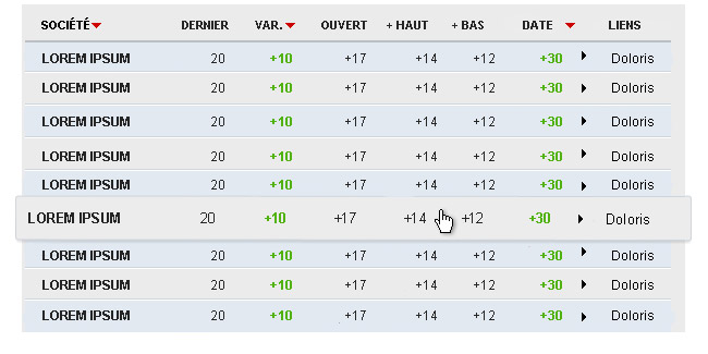

    on me demande de réaliser un effet qui me parrait franchement compliqué à faire sur un row de table.
    en piece jointe l'exemple en image, regarder bien l'effet hover sur le row
    Etant donné que l'effet s'applique en hover sur un row (un tr), il me semble que le javascript est indispensable.
    Le grossiement de l'ensemble y compris de lataille des caractère et surtout L'effet de decrochage me semble difficile à faire.
    Si quelqu'un à une idée de la façon de s'y prendre pour faire ça et de façon compatible meme sur ie7 ce serait très intéressant.
    Merci pour votre aide souvent précieuse. biggrin
