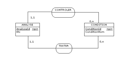

    Pa d’accord. En effet, Steph18 dit bien qu’il y a exactement deux conditions pour chaque analyse.
    Pour le mettre sur la voie, on va dire que l’on peut établir deux relations 1,1---0,N entre ANALYSE et CONDITION, chacune jouant un rôle spécifique.

    Cette solution me paraît effectivement idéale . La clé primaire d'Analyse est donc bien composée des 3 éléments précités, chacune des conditions étant à la fois clés primaires et étrangères (PFK).
    Je crois que dans ce cas toutes les contraintes sont respectées, et chaque cas de figure est modélisé, non ?

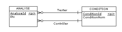

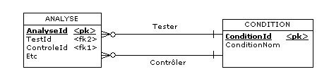

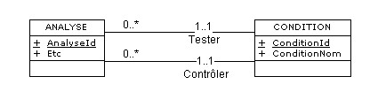

    Avatar de fsmrel
    Septembre 2006
    8 191
    Inscription : Septembre 2006
    Messages : 8 191
    Citation Envoyé par Richard_35 Voir le message
    dans ce cas (une analyse dépend de deux conditions) la cardinalité est : Analyse -1,2--[dépend]--0,n- Condition. Non ?
    Reprenons au niveau conceptuel :
    1er cas :
    [ANALYSE] --- 2,2 ---(DEPENDRE)--0,N--[CONDITION]
    La cardinalité minimum 2 signifie qu’une analyse participe au moins deux fois à l’association-type DEPENDRE ;
    La cardinalité maximum 2 signifie qu’une analyse participe au plus deux fois à l’association-type DEPENDRE.
    Une analyse participe exactement deux fois à l’association-type DEPENDRE.
    2e cas :
    [ANALYSE] --- 1,2 ---(DEPENDRE)--0,N--[CONDITION]
    La cardinalité minimum 1 signifie qu’une analyse participe au moins une fois à l’association-type DEPENDRE ;
    Une analyse peut ne pas participer exactement deux fois à l’association-type DEPENDRE, mais une seule fois, en contradiction avec la contrainte initiale selon laquelle il doit y avoir exactement deux conditions pour chaque analyse.
    Redescendons au niveau tabulaire.
    Le diagramme de Steph18 est correct, sinon qu’il comporte une erreur concernant la clé primaire de la table Statiscal_Analysis et doit être remplacé par le suivant :

    On voit ici une conséquence de certains points de vue rencontrés dans les discussions UML, modèle métier ou modèle de base de données. Il faut correctement modéliser le métier avant de faire le MPD
    Tu dis toi-même qu'une Analyse possède une Condition "test" et une Condition "contrôle" obligatoirement et que les Contrôles peuvent être associés à plusieurs Analyses. En UML ou en MCD Merisien, il faut donc 2 relations entre Analyse et Condition. En UML ça donne ceci :
    Analyse --------1 Condition
    | **************1
    Les* sont des espaces :-(
    Le rôle de l'association "du haut" côté Condition est "contrôle"
    Le rôle de l'association "du bas" côté Condition est "test"
    On a du 0..* côté Analyse
    Attention pour les multiplicités c'est l'inverse de Merise.
    Dans ce cas, s'il n'y a rien d'autre comme objets et relations, on aura, au niveau du MPD, 2 clés étrangères, disons FK_test et FK_controle dans la table "Analyse" qui pointent la table "Condition"

    Citation Envoyé par ego Voir le message
    On retrouve donc la table ANALYSE déjà présentée dans mon message précédent.
    A noter que l’on n’en est pas encore au stade du MPD mais du MLD. En effet, c’est au cours d'une étape ultérieure que l’on décide de la mise en œuvre de la batterie des table spaces, index et autres objets de cette farine qui concernent les DBA. Au niveau du MLD, on en est encore à raisonner en termes de logique des prédicats, d’algèbre relationnelle, d’intégrité : contraintes référentielles (attention au vocabulaire, une clé étrangère n'est pas un pointeur, mais un ensemble), contraintes diverses du genre : CONSTRAINT ANALYSE_C1 CHECK (Test<> Control), etc.), contrainte que j’ai corrigée dans le message évoqué, car elle comportait une coquille.
    Pour y voir plus clair, on peut dessiner un peu. En partant du MLD (diagramme) initialement proposé à Steph18, et repris ici avec Power AMC :
    Par rétroconception, l’AGL fournit le MCD E/R suivant (sans malheureusement que l’on puisse faire prendre en compte la contrainte : CONSTRAINT ANALYSE_C1 CHECK (TestId <> ControlId) :
    Ou au format Merise :
    Ou sous forme de diagramme de classes :

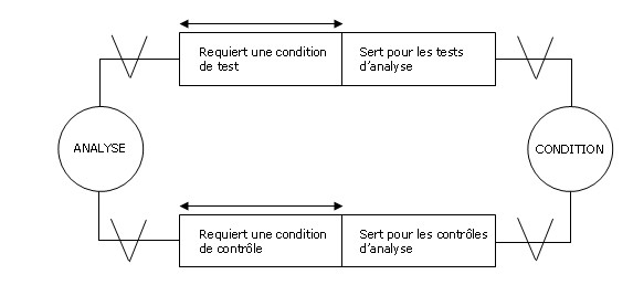

    C’est sympa pour les autres « bidules », à savoir la logique des prédicats et l’algèbre relationnelle qui constituent la base du Modèle relationnel de données. S’ils étaient encore là, Aristote, Dedekind, Frege, Russel, Quine, Codd et compagnie ne seraient pas d’accord que l’on traitât ainsi le fruit de leur travail...
    J’avais oublié : pour compléter le tableau au plan sémantique, on peut aussi utiliser une représentation NIAM :
    On pourrait aussi utiliser une représentation selon le réseau sémantique Morse, etc.
