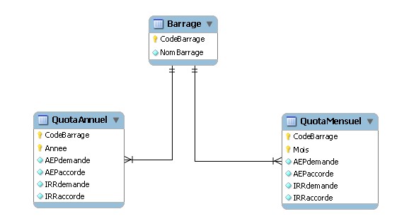

    Je me suis beaucoup documenté sur ce forum et internet avant de poster, mais je suis dans l'obligation de poser mes soucis en espérant retrouver de l'aide.
    Donc voila, je développe une application pour la gestion des ressources en eau des barrages. Rien de compliqué, voici se que j'ai à faire : Gérer les données des volumes annuels et mensuels.
    UN barrage a plusieurs Quotas Annuels.
    UN barrage + UNE année = UN SEUL Quota Annuel.
    UN barrage a plusieurs Quotas Mensuels.
    UN barrage + UN mois = UN SEUL Quota Mensuel.
    Sachant qu'un quota annuel veut dire : le volume annuel demandé pour l'eau potable, le volume annuel demandé pour l'irrigation, le volume annuel accordée pour l'eau potable, le volume annuel accordé pour l'irrigation. (Même chose pour un quota mensuel.)
    Sachant aussi que ces quotas sont des données à saisir, non à calculer.
    1- Suis-je obligé de créer des tables "Année" et table "Mois" ? (autrement dit : est-ce qu'il n'y a pas une possibilité de les gérer avec le type DATE ?)
    2- Dois-je créer une table "Quota Annuel" avec son ID, une autre pour "Quota Mensuel" puis trouver les associations possible, ou bien mettre les informations (des volumes) dans la table de jointure entre "Barrage" et "Année" (pour le QA) et entre le "Barrage" et "Mois" (pour le QM) ?
    Ci-joint les deux MPD réalisés pour chaque cas.
    J'espère que c'est assez clair, toutefois, si vous avez des questions n'hésitez pas, et merci d'avance pour votre aide.

    Dans un 1er temps, faisons au plus simple :
    Si l’attribut mois (table QuotaMensuel) dépend aussi de l’année, on peut ajouter un attribut Annee participant à la clé de la table.

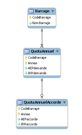

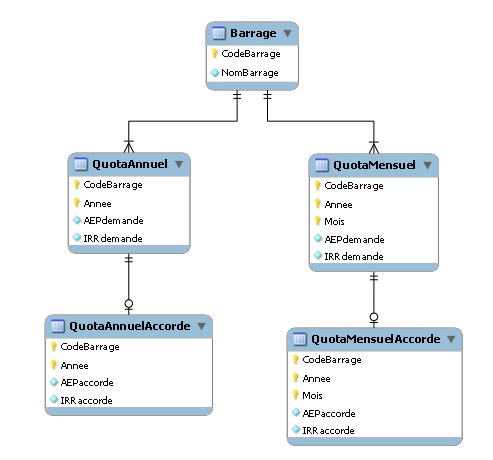

    Afin d’éviter la présence du bonhomme Null, c'est-à-dire si les quotas accordés ne sont pas encore connus, les attributs correspondants sont à évacuer dans des tables ad-hoc.

    J’ai omis de présenter un diagramme en relation avec le problème posé par le bonhomme Null. Je propose donc (à compléter pour prendre en compte les quotas mensuels) :

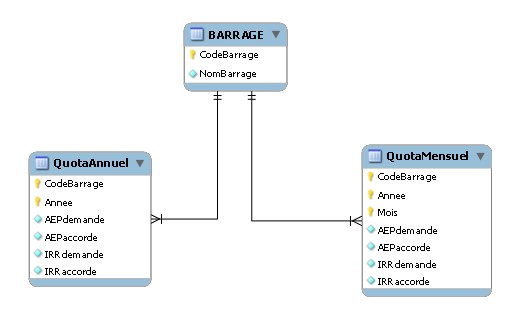

    Bonjour, et merci pour votre réponse.
    Puis-je comprendre que je n'ai pas besoin d'un ID_QuotaAnnuel (ainsi qu'un ID_QM) ?
    J'ai éliminé la table "Quotas" qui me génait en fait, et j'ai fais exactement la même chose que votre proposition.
    Ceci dit, y a-t-il pas de redondance de données si on prends en compte la relation entre ANNEE et MOIS (la table de jointure entre eux) ?
    Puisque ANNEE est reliée avec deux tables différentes (BARRAGE et MOIS).
    Sinon comment régler ce souci?
    Quelle est la valeur ajoutée de cet attribut ID_QuotaAnnuel ? Pour ma part je n’en vois pas, d’où un coup de rasoir d’Ockham.
    Citation Envoyé par othmanus Voir le message
    Pourquoi voulez-vous faire d’ANNEE et MOIS des tables ? Les ramener au rang d’attributs lambdas suffit largement. On s’en rend compte à l’examen du contenu des tables. Par exemple, pour reprendre celles que je vous ai proposées :
    Barrage {CodeBarrage,  NomBarrage, ...}
                       1   barrage a
                       2   barrage b
    QuotaAnnuel {CodeBarrage,  Annee,  AEPdemande, IRRdemande, ...}
                           1    2010         1000        2000
                           1    2011         1200        2500
                           1    2012         1300        2500
                           2    2010         1500        1500

    Merci pour vos remarques.
    Effectivement, les tables MOIS et ANNEE me gênaient, et qu'on peut facilement s'en passer.
