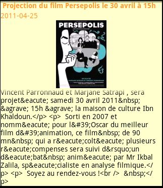

    Bonjour, lors de l'affichage des informations parsées via SAX je rencontre un problème , les balises en html s'affiche j'aimerai savoir comment éviter ce problème ou comment le régler j'ai beau cherché mai en vain.
    J'espère avoir une réponse
    Ci dessous quelques prises.

    Avec une webView les balises seront interprétées.

    Merci bcp mais ça ne fonctionne pas ou est-ce que je dois l'insérer ?

    A la place d'un TextView tu peux mettre une WebView.
    Mais TextView prend en compte certains balises HTML si tu les imbriques bien.
    Pour mettre du HTML dans une WebView ça doit être un peu près comme ça :
    String summary = "<html><body>You scored <b>192</b> points.</body></html>";
    webview.loadData(summary, "text/html", "utf-8");

    C'est bon j'ai pu résoudre le problème j'ai utilisé "Html.fromHtml"

    Apparemment ça supporte moins de balise qu'une WebView, mais bon t’utilise que <p> et <br> alors ça devrait aller largement.
