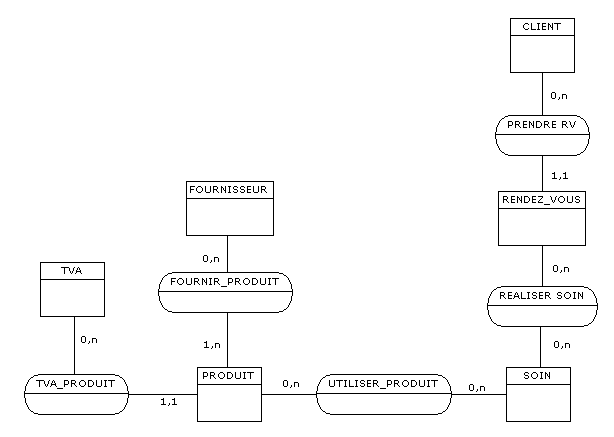

    Citation Envoyé par seabs Voir le message
    Ceci est vrai si le soin n'utilise qu'un seul produit, mais il doit bien y avoir des soins qui utilisent plusieurs produits. Dans ce cas la quantité unique ne convient pas.
    Je ne comprends pas. Si l'attribut QuantiteUtilise se situe au niveau de l'association Utilise (entre Soin et Produit), alors pour chaque instance de l'association, il y a une valeur pour cet attribut. Autrement dis, pour chaque association d'un Produit a un Soin (possible car multiplicités 0,n), il y a une valeur a l'attribut indiquant la quantité utilisée du Produit pour ce Soin.
    De même, j'ai modifié le MCD.
    Merci et bonne nuit
  2. #22
    Janvier 2009
    591
    Inscription : Janvier 2009
    Messages : 591
    Autant pour moi, j'ai fait cette réponse sans vérifier l'entité Soin, étant persuadé qu'elle comportait une quantité. Je t'ai fait une réponse imbécile.
    Je vais mettre mon MCD en accord avec le tien, afin de faire une révision.
    Déjà, il me semble nécessaire de modifier les points suivants
    La relation
    Soin -- 0,n -- Utilise -- 0,n -- Produit
    doit devenir
    Soin -- 0,n -- Utilise -- 0,n -- ESProduit
    Le calcul du stock de chaque produit se fera par une vue qui fera l'addition des entrées et la soustraction des sorties pour un stock théorique à une date donnée. Le contrôle avec l'inventaire réel permettra de faire l'ajustement des écarts.
    Supprimer également l'attribut QuantStockProd de l'entité Produit
    Corrélativement, la relation
    Produit -- 0,n -- Vendu -- 0,n Facture
    devient
    ESProduit -- 0,n -- Vendu -- 0,n Facture
    Après cela, nous devrions approcher du but, sous réserve de la vérification.
    A+

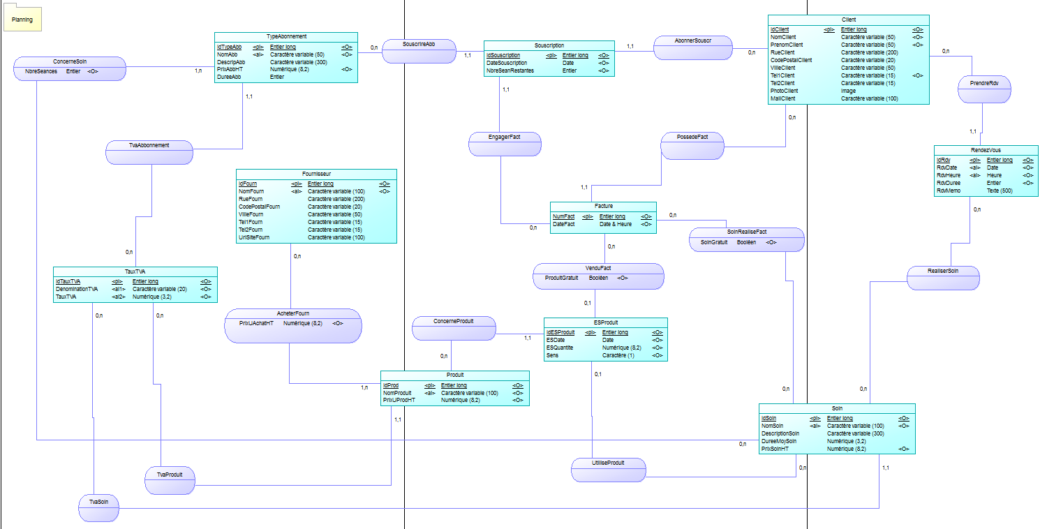

    A part ça, j'ai créé un nouveau package avec un autre MCD pour la gestion des jours de travail.
    Voici les règles de gestion:
    L'utilisateur peut choisir des paramètres généraux qui définissent les horaires de travail générales. Par exemple, tous les Mercredi travail de 9h a 12h puis de 14h a 18h. C'est le rôle de l’entité JourTravailNormal.
    Aussi, l'utilisateur peut modifier les horaires de travail pour certains jours. Par exemple, ce Mercredi 6 Avril, les horaires de travail serait de 9h a 12h puis de 16h a 19h. C'est le rôle de l’entité JourTravailModifie.
    Pour chaque jour (normal ou modifie), le choix des horaires de travail se fait par la création de plages horaires (entité PlageHoraireTravail).
    A part ça, il y a une autre entité qui représente les jours de congés.
    Je n'ai pas relie ce modèle a l’entité RendezVous car je ne vois pas en quoi c'est nécessaire.
    J'ai mis a jour les MCD en les décomposant en packages, j’espère que ce sera plus simple a regarder.

    Je n’ai pas lu tous les messages que vous avez échangés (loin s’en faut, vu leur grand nombre), mais je pense qu’il est temps de passer à l’urbanisation de l’univers du discours (l’institut de soins de beauté) et de présenter de façon structurée l’ensemble des règles de gestion disséminées au gré des discussions.
    J’ai essayé d’interpréter le dernier MCD global de Miko95 :
    http://www.fsmwarden.com/developpez_...ko_MCD_V04.png
    L’entité-type ESProduit me paraît un peu tarabiscotée. Au vu des cardinalités 0,1 dont elle fait l’objet, je suppose qu’elle sert soit pour les lignes de facture de type vente de produit, soit pour les quantités des produits utilisés pour les soins. S’il en est ainsi, il serait à mon avis préférable de dégager cette entité-type, devenue forte par construction alors que sémantiquement elle est faible. Vous me direz que je repasse par la case départ et que la représentation qui suit soulève des problèmes, mais justement, j’aimerais savoir quels sont-ils, d’où la remise à plat objet de discussions :
    [Facture]--0,N--()--1,1--[LigneFactureProduit(quantité)]--1,1--()--0,N--[Produit]
    [Facture]--0,N--()--1,1--[LigneFactureSoin]--1,1--()--0,N--[Soin]--0,N--(Utiliser(quantité))--0,N--[Produit]
    Vous me direz que cette représentation ne prend pas en compte les entrées/sorties en relation avec les stocks, mais si l’on urbanise, cet aspect des choses est à considérer dans un sous-modèle dédié à la tenue des stocks, dans lequel on raccrochera les wagons.
    A propos des montants TTC
    A tout le moins, la date d’application d’un taux de TVA doit être prise en compte. A défaut, toutes les factures concernées par un taux qui change verront leur montant TTC évoluer en conséquence, y-compris celles déjà en possession des clients. De même, que se passe-t-il quand le montant HT d’un produit change ? Quelles sont les incidences de tout cela sur le système de facturation, donc sur la comptabilité de l’entreprise ?
    Il est prudent de prévoir l’historisation des données (prix HT des produits, taux TVA) servant à calculer les prix TTC. Dans la série ceinture, bretelles et épingle à nourrice, on peut par ailleurs prévoir de faire aussi figurer le prix HT et la TVA au niveau des lignes de facture, afin d'être sûr de ce que l’on a effectivement facturé au client. Cela introduit une redondance a priori parce qu’au moment de la fabrication d'une facture, ces éléments sont la copie de ce qu’on trouve dans les entités-types PRODUIT et TAUX_TVA, mais la validité a un prix.

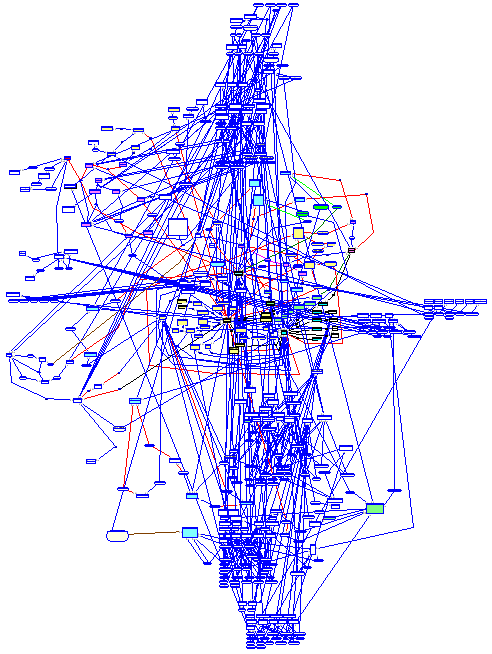

    Comme je l’ai dit, avant toute chose, le MCD de Miko95 mérite d’être urbanisé. En effet, si ça continue, une poule n’y retrouvera pas ses poussins. Je ne dis pas que ce MCD est illisible, contrairement à celui que je sers à l’occasion pour l’édification des foules (et j’ai connu vingt fois pire...), qui tient plutôt de l'art contemporain new-yorkais :
    Par exemple, il est d’usage de ne pas mélanger ce qui concerne les clients d'une part et les fournisseurs d'autre part : quand on s’intéresse aux soins de nos chers clients, passez-moi l’expression, on se contref... pas mal de la tenue des stocks, de la gestion des en-cours ou de la gestion du personnel, bref on se concentre sur les ventes, ce qui fait rentrer les sous, sans être distrait par le reste, et de la même façon, quand on s’occupe des achats, on se f... éperdument des abonnements des clients, on cherche surtout à acheter dans les meilleures conditions.
    Ainsi, pour constituer un référentiel Clients (ou Ventes, comme vous préférez), en partant du MCD global suivant (ici volontairement simplifié par rapport au vôtre) :

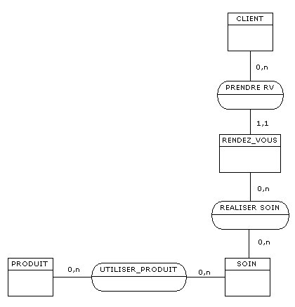

    On se cantonne alors à la vue suivante pour ne pas être distrait par la partie tenue des stocks :

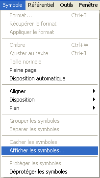

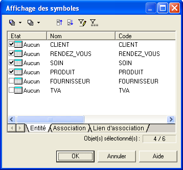

    A tout hasard, je vous montre cette méthode. Comme j’utilise la version 11 de Power AMC, il peut y avoir de légères différences avec la version que vous utilisez.

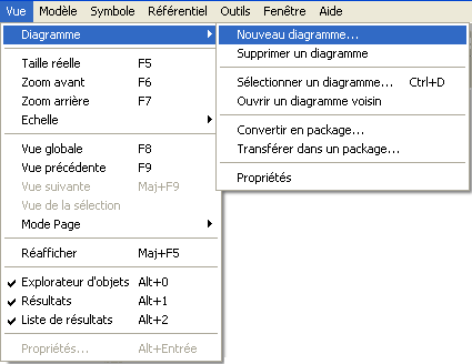

    Définir un nouveau diagramme :
    Appelons-le CLIENTS :
    L’outil présente un diagramme CLIENTS vide. Il suffit de sélectionner les entités-types qui vont le constituer. Pour cela faire :
    Menu > Symbole > Afficher les symboles :

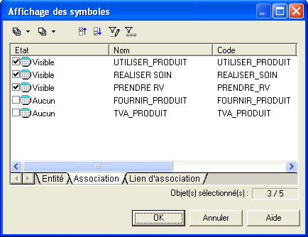

    Cocher les entités-types concernées :
    Même chose pour les associations-types :
    Et le tour est joué. Désormais, vous pouvez jouer avec le MCD global ou la nouvelle vue représentée par le diagramme CLIENTS.

    Cela dit, si l’on mettait réellement en œuvre l’entité-type LigneFactureProduit, il faudrait l’identifier relativement à l’entité-type Facture, en mettant entre parenthèses la cardinalité 1, 1 dans le style Power AMC :
    [Facture]--0,N--()--(1,1)--[LigneFactureProduit(LigneFactureProduitId, Quantite)]--1,1--()--0,N--[Produit]
    A vous de voir si vous préférez cette façon de faire ou si vous préférez utiliser une association-type :
    [Facture]--0,N--(LigneFactureProduit(Quantite))-- 0,N--[Produit]
    Même principe pour LigneFactureSoin.

    Est ce que les entités types en rapport avec l'historisation doivent être mis dans une vue a part? Sinon, je vais me renseigner sur le sujet avant de pouvoir en discuter.
    Je vous ai dit que je n’utilisais pas les packages mais les vues. En tout cas je vous laisse réfléchir au rôle attribué à chaque sous-domaine, je vous ai donné des pistes. Pour chaque attribut de chaque entité-type, posez-vous déjà la question : Cet attribut concerne-t-il les ventes aux clients ? Les achats ? Les deux ?

    Sinon, j'ai pense décomposé le modèle en plusieurs vues:
    -Rdv
    -Achats
    -Ventes(ça inclue les soins et les produits)
    -GestionStocks
    -Historisation (peut être?)
    Qu'en pensez vous?
    Si l’on historise beaucoup, c'est-à-dire si les MCD finissent par être bien chargés, on peut effectivement préférer représenter les historiques dans des vues, sinon, du point de vue de l’urbanisation, l’historique des produits reste accroché aux produits et ne dégage pas dans une autre vue.
    Un autre élément de réflexion pour urbaniser : une vue correspond en général à une vision métier des choses.
    -Rdv
    -Achats
    -GestionStocks
    Qu'en pensez vous?
    Essayez déjà avec une vue Clients (on vend à des clients, c’est un métier) et une vue Fournisseurs (on achète à des clients, c’est un autre métier). Concernant la gestion des stocks, on est à la croisée des chemins et cela devrait donner lieu à une autre vue. Concrètement si dans votre cas la vue Fournisseurs n’est pas chargée, elle peut absorber la vue Gestion des Stocks. Pour la partie Historisation, on va éviter.
