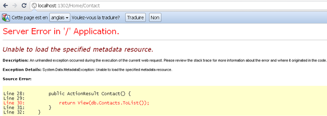

    J'obtient l'erreur dans l'image en pièce jointe
    donc Impossible de charger la ressource dans metadata.
    D'où mon interrogation sur la signification du res: puis des //*/ (option de recherche pour dire dans tout les sous-dossier?). Sinon, si tu vois un autre probleme dans la connection string, cela peut il venir de ma base de données?
