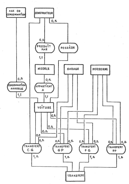

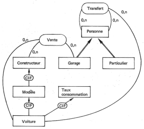

    Considérez maintenant deux modèles conceptuels, figurant dans l’ouvrage de référence « La Méthode Merise, Tome 1, Principes et outils », modèles exprimant la même chose :
    Des constructeurs d’automobiles fabriquent des voitures de différents modèles. Ces constructeurs vendent les voitures à des garages, lesquels les revendent à des particuliers qui à leur tour peuvent les revendre à d’autres particuliers ou à des garages.
    Ces deux modèles conceptuels font l’objet de quelques réserves, mais lequel des deux vous paraît le plus clair ?
    1) Sans héritage (version « Beaubourg »)
    2) Avec héritage (généralisation)
    A titre d'exercice, je vous laisse le soin de procéder à la dérivation de ces modèles conceptuels en modèles "logiques" (et d'en profiter le cas échéant pour remédier à telle ou telle faiblesse de conception).
