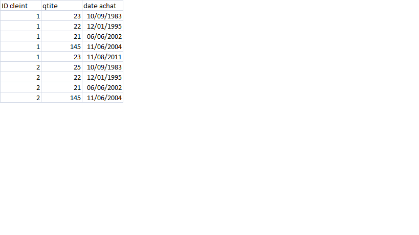

    Bonjour J'ai besoin d'avoir en sql le nom, prénom et cumul de QTE produits par client et je ne veux afficher que les lignes tel que le cumul dépasse une certaine valeur exemple.
    table initiale c dans le fichier table
    Résultat si cumul>=200 est dans le ficher résultat
    Je vous remercie d'avance

    Ce qui m'embête surtout c'est que votre résultat attendu ne correspond pas à vos données initiales, c'est un grand manque de rigueur.
    Donc, avec un autre jeu de données je suppose que ce que vous voulez obtenir est la requête suivante :
    ; With MaTable (id_client, quantite, date_achat) as
    select 1,  23, '1983-09-14' union all
    select 1,  22, '1995-01-12' union all
    select 1,  21, '2002-06-06' union all
    select 1, 145, '2004-06-11' union all
    select 1,  23, '2011-08-11' union all
    select 2,  25, '1983-09-10' union all
    select 2,  22, '1995-01-12' union all
    select 2,  21, '1997-01-12' union all
    select 2, 145, '2002-06-06' union all
    select 2,  23, '2011-08-11'
      select t1.id_client, t1.quantite, t1.date_achat
           , sum(t2.quantite) as cumul
           , min(t2.date_achat) as date_min_date_achat
           , min(t1.date_achat) over(partition by t1.id_client, sign(sum(t2.quantite)-200)) as premiere_date
        from MaTable as t1
             inner join MaTable as t2
               on t2.id_client   = t1.id_client
              and t2.date_achat <= t1.date_achat
    group by t1.id_client, t1.quantite, t1.date_achat
      having sum(t2.quantite) >= 200
    order by t1.id_client asc, t1.date_achat asc
