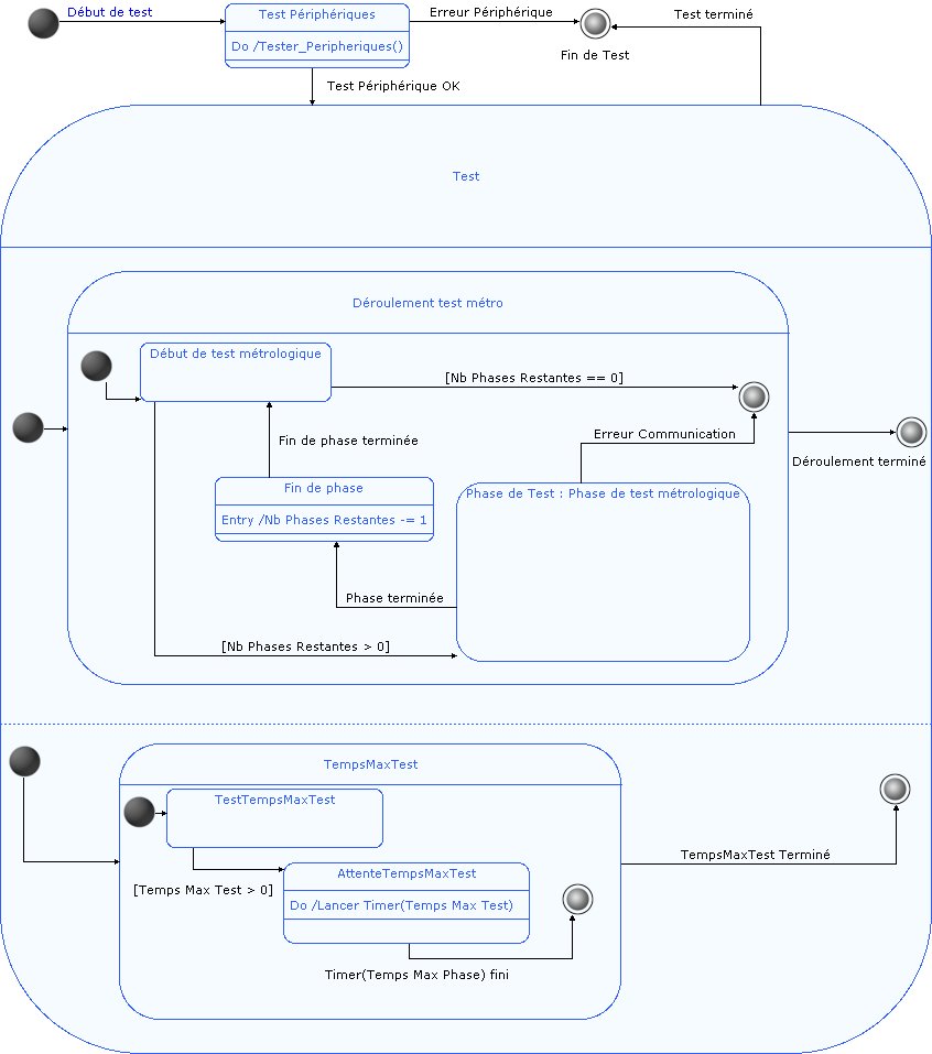

    J'ai un problème lors de l'exécution de ma machine à état.
    La fonction start() est quitté immédiatement après avoir été appelée.
    Aucun signal n'est émis. Aucune transition ne s'effectue. Et aucune erreur spécifiée...
    La machine s'exécute dans un thread.
    J'ai connecté le signal entered() de l'état initial à un slot
    Et je ne comprends vraiment pas pourquoi.
    Voilà le code la classe incriminée :

    #include "executiontest.h"
    ExecutionTest::ExecutionTest(QPointer<Test> test, QMap<ushort,QString> idAnalyseurs, QString interfaceCalibrateur, ushort idOperateur, ushort idLieu, QPointer<BdHandler> bdHandler, QString canalDil)
        m_test = test;
        m_nbPhasesRestantes = m_test->getNbPhases();
        m_idAnalyseurs = idAnalyseurs;
        m_interfaceCalibrateur = interfaceCalibrateur;
        m_idOperateur = idOperateur;
        m_idLieu = idLieu;
        m_bdHandler = bdHandler;
        m_canalCalibrateur = canalDil;
        m_flagStop = false;
        this->getInfosEquipements();
        m_machine = new QStateMachine(this);
        m_timerTempsMaxTest = new QTimer();
        m_timerTempsMaxPhase = new QTimer();
        m_timerTempsAcquisition = new QTimer();
        m_timerTempsStabilisation = new QTimer();
        m_timerTempsMoyennageMesures = new QTimer();
        m_timerTempsAttenteEntreMesures = new QTimer();
        this->constructionMachineEtat();
        m_fichierMesures = new QFile("mesures.txt");
        qDebug()<<"\n------------------------------------------------------";
        qDebug()<<"Début du test "+m_test->getIdTest();
        qDebug()<<"\n------------------------------------------------------\n";
        m_fichierMesures->open(QFile::WriteOnly | QFile::Append);
        m_fichierMesures->write("\n------------------------------------------------------\n");
        m_fichierMesures->write("\tDébut du test "+m_test->getIdTest());
        m_fichierMesures->flush();
    ExecutionTest::~ExecutionTest()
        for(int i=0;i<m_listeEtatsTransitions.size();i++) {
            delete m_listeEtatsTransitions.at(i);
        delete m_machine;
        QMapIterator<ushort,QSqlRecord*> it_anaInfos(m_analyseursInfos);
        while (it_anaInfos.hasNext()) {
            it_anaInfos.next();
            delete it_anaInfos.value();
        QMapIterator<ushort,QPointer<Protocole> > it_anaDesignProto(m_analyseursProtocole);
        while (it_anaDesignProto.hasNext()) {
            it_anaDesignProto.next();
            if(!it_anaDesignProto.value().isNull())
                delete it_anaDesignProto.value();
        delete m_infosCalibrateur;
        delete m_protocoleCalibrateur;
        m_fichierMesures->close();
        delete m_fichierMesures;
    void ExecutionTest::getInfosEquipements()
        QMapIterator<ushort,QString> iterator(m_idAnalyseurs);
        while (iterator.hasNext()) {
            iterator.next();
            ushort idAnalyseur = iterator.key();
            QSqlRecord* equipementRecord= m_bdHandler->getEquipementRow(idAnalyseur);
            m_analyseursInfos.insert(idAnalyseur,equipementRecord);
            ushort idTxTransmission = equipementRecord->value(EQUIPEMENT_ID_TX_TRANSMISSION).toUInt();
            m_analyseursTxTransmission.insert(idAnalyseur,idTxTransmission);
            DesignationProtocole protocole = m_bdHandler->getDesignationProtocole(idAnalyseur);
            QString adresse = equipementRecord->value(EQUIPEMENT_ADRESSE).toString();
            m_analyseursProtocole.insert(idAnalyseur,Protocole::getProtocoleObject(protocole,adresse));
            delete equipementRecord;
        uint idSystemeEtalon = m_test->getIdSystemeEtalon();
        ushort idCalibrateur = m_bdHandler->getIdCalibrateur(idSystemeEtalon);
        m_infosCalibrateur = m_bdHandler->getEquipementRow(idCalibrateur);
        m_txTransmissionCalibrateur = m_infosCalibrateur->value(EQUIPEMENT_ID_TX_TRANSMISSION).toUInt();
        DesignationProtocole designationProtocoleCalibrateur = m_bdHandler->getDesignationProtocole(idCalibrateur);
        QString adresse = m_infosCalibrateur->value(EQUIPEMENT_ADRESSE).toString();
        m_protocoleCalibrateur = Protocole::getProtocoleObject(designationProtocoleCalibrateur,adresse);
    void ExecutionTest::constructionMachineEtat()
        m_machine->setParent(this);
    /*////////////////// Test //////////////////////*/
        QState* st_testPeripherique = new QState(m_machine);
        QFinalState*  st_etatFinalTest = new QFinalState(m_machine);
        QState* st_testMetro = new QState(QState::ParallelStates,m_machine);
        m_machine->setInitialState(st_testPeripherique);
       // st_testPeripherique->addTransition(this,SIGNAL(erreurPeripherique()),st_etatFinalTest);
        st_testPeripherique->addTransition(this,SIGNAL(peripheriquesOk()),st_testMetro);
        st_testMetro->addTransition(this,SIGNAL(testMetroTermine()),st_etatFinalTest);
        connect(m_machine,SIGNAL(entered()),this,SLOT(testerPeripheriques()));
        connect(m_machine,SIGNAL(finished()),this,SLOT(testTermine()));
    /*////////////////// Temps maximum de test //////////////////////*/
        QState* st_tempsMaxTest = new QState(st_testMetro);
        QState* st_testTempsMaxTest = new QState(st_tempsMaxTest);
        QState* st_attenteTempsMaxTest = new QState(st_tempsMaxTest);
        QFinalState* st_finTempsMaxTest = new QFinalState(st_tempsMaxTest);
        st_tempsMaxTest->setInitialState(st_testTempsMaxTest);
        connect(st_testTempsMaxTest,SIGNAL(entered()),this,SLOT(testerTempsMaxTest()));
        connect(st_attenteTempsMaxTest,SIGNAL(entered()),this,SLOT(lancerTimerTempsMaxTest()));
        et_TransitionTempsMaxTest* tr_tempsMaxTestDefini = new et_TransitionTempsMaxTest(m_test->isTempsMaxTestDefined());
        tr_tempsMaxTestDefini->setTargetState(st_attenteTempsMaxTest);
        st_testTempsMaxTest->addTransition(tr_tempsMaxTestDefini);
        st_attenteTempsMaxTest->addTransition(m_timerTempsMaxTest,SIGNAL(timeout()),st_finTempsMaxTest);
        connect(m_timerTempsMaxTest,SIGNAL(timeout()),this,SIGNAL(tempsMaxTestAtteint()));
    /*////////////////// Déroulement du test//////////////////////*/
        QState* st_deroulementTest = new QState(st_testMetro);
        QState* st_debutDeroulementTest = new QState(st_deroulementTest);
        QState* st_phaseTerminee = new QState(st_deroulementTest);
        QState* st_phaseTest = new QState(QState::ParallelStates,st_deroulementTest);
        QFinalState* st_finDeroulementTest = new QFinalState(st_deroulementTest);
        st_deroulementTest->setInitialState(st_debutDeroulementTest);
        st_phaseTest->addTransition(st_phaseTest,SIGNAL(finished()),st_phaseTerminee);
        et_TransitionPhasesRestantes* tr_testPhasesRestantes = new et_TransitionPhasesRestantes();
        tr_testPhasesRestantes->setTargetState(st_phaseTest);
        st_phaseTerminee->addTransition(tr_testPhasesRestantes);
        st_debutDeroulementTest->addTransition(tr_testPhasesRestantes);
        et_TransitionFinTest* tr_finTestMetro = new et_TransitionFinTest();
        tr_finTestMetro->setTargetState(st_finDeroulementTest);
        st_phaseTerminee->addTransition(tr_finTestMetro);
        connect(st_phaseTerminee,SIGNAL(entered()),this,SLOT(decrementerNbPhasesRestantes()));
        connect(st_phaseTerminee,SIGNAL(entered()),this,SLOT(IncrementerNoPhasesSuivant()));
    /*////////////////// Phase de test //////////////////////*/
        QState* st_tempsMaxPhase = new QState(st_phaseTest);
        QState* st_acquisisition = new QState(st_phaseTest);
        QState* st_deroulementPhase = new QState(st_phaseTest);
    /*////////////////// Temps maximum de phase //////////////////////*/
        QState* st_testTempsMaxPhase = new QState(st_tempsMaxPhase);
        QState* st_attenteTempsMaxPhase = new QState(st_tempsMaxPhase);
        QFinalState* st_finTempsMaxPhase = new QFinalState(st_tempsMaxPhase);
        st_tempsMaxPhase->setInitialState(st_testTempsMaxPhase);
        connect(st_testTempsMaxPhase,SIGNAL(entered()),this,SLOT(testerTempsMaxPhase()));
        connect(st_attenteTempsMaxPhase,SIGNAL(entered()),this,SLOT(lancerTimerTempsMaxPhase()));
        et_TransitionTempsMaxPhase* tr_tempsMaxPhaseDefini = new et_TransitionTempsMaxPhase(m_test->getListeTempsMaxPhase());
        tr_tempsMaxPhaseDefini->setTargetState(st_attenteTempsMaxTest);
        st_testTempsMaxPhase->addTransition(tr_tempsMaxPhaseDefini);
        st_attenteTempsMaxPhase->addTransition(m_timerTempsMaxPhase,SIGNAL(timeout()),st_finTempsMaxPhase);

    Quelqu'un pourrait me dire s'il voit une erreur quelconque dans mon code?
    J'ai également des diagrammes pur mieux comprendre le fonctionnement de la machine. Certaines transitions ne se font pas exactement comme décrites, mais ça ne change pas de beaucoup.
    Merci d'avance
