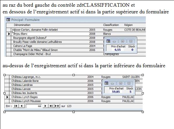

    Dans l’exemple annexé, j’ai deux formulaires :
    - Principal ;
    - Detail.
    Si je double-clique sur le contrôle « zdtDENOMINATION » de Principal, je voudrais que Detail s’ouvre à un endroit précis, comme ceci :
    Voici comment je procède.
    Dans le formulaire Principal, j’ai ajouté deux contrôles « techniques »
    RepereHaut et RepereDroite, qui seront provisoirement visibles.

    J’ouvre le formulaire Principal.
    Il se positionne sur le premier enregistrement => RepereHaut indique 285.
    Je rends actif le dernier enregistrement affiché => RepereHaut indique 10 845.
    J’en conclus que le milieu du tableau se situe à (285 + 10 845) : 2 soit 5 565.
    Dès lors, dans le processus d’ouverture de Detail, je distinguerai deux cas :
    - RepereHaut < 5 565, l’enregistrement est dans la partie supérieure de l’affichage => Detail en dessous de la ligne ;
    - RepereHaut >= 5 565, l’enregistrement est dans la partie inférieure de l’affichage => Detail au-dessous de la ligne.
    Dès lors, dans l’événement « Sur ouverture », j’indique ce code « pour essayer »:
    Private Sub Form_Open(Cancel As Integer)
    If Forms!Principal!RepereHaut < 5500 Then   'afficher en dessous
         DoCmd.MoveSize Forms!Principal!RepereDroite, Forms!Principal!RepereHaut, 2000, 1000
    Else                                        'afficher au-dessus
    End If
    End Sub
    Voici ce que cela donne :
    Le trait bleu mesure 2.6 cm donc, à l’ouverture, dans la méthode Move.size il faut augmenter le paramètre « droite » de 1474 twips soit 2.6 x 567.
    Le trait jaune mesure 2.4 cm, s’il s’agit d’un affichage de la partie supérieure, il faut augmenter le paramètre « bas » de 1 361 twips.
    Le trait vert mesure 0.2 cm, s’il s’agit d’un affichage de la partie inférieure, il faut augmenter le paramètre « bas » de 113 twips.
    Le code de l’événement « Sur ouverture » de Detail devient :
         DoCmd.MoveSize Forms!Principal!RepereDroite + 1474, Forms!Principal!RepereHaut + 1361, 2000, 1000
         DoCmd.MoveSize Forms!Principal!RepereDroite + 1474, Forms!Principal!RepereHaut + 110, 2000, 1000
    End If
    End Sub
    On teste => bingo.
