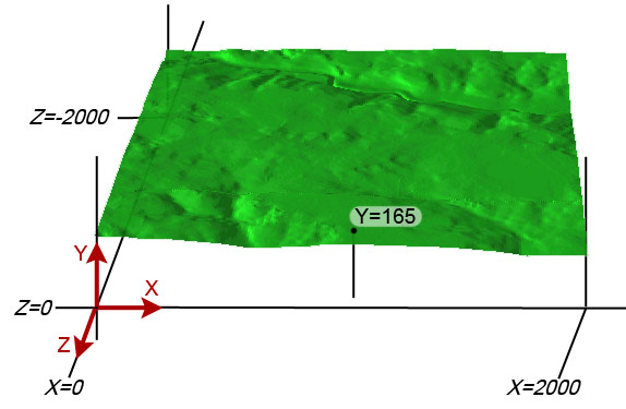

    Pour l'instant j'aimerai afficher les points et eventullement les lier. J'ai des donnees xyz en input.
    je veux afficher cela :
    Apres je devrais mettre des images (photo satelites) dessus. Je pense que je dois utiliser une api.[/img]

    Et ben tu balances tout simplement tes points 3d à openGL :
    glBegin(GL_POINTS)
    pour i de 0 à nbPoints
    glVertex3f(Point[i].x, Point[i].y, Point[i].z)
    glEnd()

    tu as un exemple de tes données à traiter ?
    savoir dans quel format elles sont (texte, binaire, ...)

    sinon en lisant les données, tu pourrait créer une image en niveaux de gris utilisable dans irrlicht
    tu lis une première fois les données pour déterminer combien de lignes/colonnes tu as afin de connaitre les dimensions de ton image de sortie et tu mémorise également les valeurs min et max de la coordonnée
    Z afin de générer un niveau de gris entre 0 et 255

    j ai fais cela. ca marche.
    Mais j'ai plus de 255 niveau de hauteur-> donc perte d'info
    Vraiment je dois donner mes propres noeuds, comment faire?

    Pour l'instant j'utilise le moteur 3d irrlicht. Le probleme c est qu il prend en input que un image. Je veux un moteur qui prenne des points int ou float en input.
    Ma question est donc quel moteur et quel methode utiliser?

    Si tu ne veux pas perdre en précision et utiliser un moteur tel que irrlicht, alors il ne te reste comme possibilité que de transformer ton fichier texte en un format d'objet reconnu par irrlicht (peut-etre .obj, facile à faire vu que c'est du texte aussi)

    Pour ce type de projet il faut utiliser des images en niveau de gris sur 16bits reste a voir si Irrlicht prend en charge ce type d'image.
