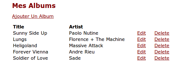

    Je viens de me lancer dans Zend et je suis le cours de Rob Allen "Débuter avec Zend Framework 1.5 (approche MVC)" et je me suis planté au niveau de l'opération "Modifier" (j'ai mis en pièce jointe une capture d'écran de l'interface )
    donc ce que je n'ai pas compris c'est le code suivant :
    if ($this->_request->isPost()) {
                $formData = $this->_request->getPost();
                if ($form->isValid($formData)) {
    ma question est : pourquoi tester le résultat envoyé par un formulaire alors que nous ne sommes pas censés recevoir les données du form puisque nous allons modifier a partir de la page index ??

    L'exemple ne va pas modifier les donnés dans la page index mais dans la page update.
    isValid vérifier les donnés des valeur des champs, si le champ est déclarer email et que vous n'avez pas entrer un email la condition sera false.
    Si j'ai bien compris votre question

    Faire la modification dans la page update puis redirection vers l'index.
