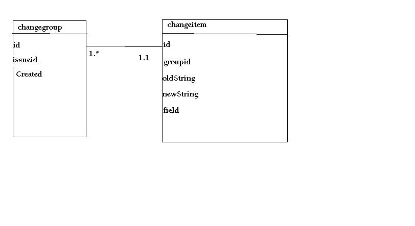

    J'ai une requête SQL qui calcule la différence entre 2 datetime ; mon problème est que je n'ai pas compris le résultat de la requête (ce qu'elle fait exactement)
    Ma requête:
    select TIMEDIFF(a.CREATED,b.CREATED) as timespent
        from (select changegroup.CREATED
        from changegroup,changeitem
        where changegroup.id=changeitem.groupid
        and oldString='Closed'
        and changegroup.issueid=10301 ) a ,
        and newString='Closed'
        and changegroup.issueid=10301) b
    Le résultat de la première des 2 sous-requêtes et le résultat final de la requête est en pièce jointe.
    J'ai mis à jour mon message par des pièces jointes qui expliquent problème et mes attentes

    Pour l'instant, cette requête effectue le calcul de la différence des 2 dates issues du produit cartésien entre les 2 sous-requêtes, dans la mesure où la jointure entre ces 2 sous-requêtes (au passage, écrite de manière non normalisée) ne précise aucune condition.
    La question est plutôt de savoir ce que vous souhaitez obtenir, en nous donnant votre modèle de données (schéma des tables et lien entre elles), avec, encore mieux, un petit jeu d'essai et le résultat attendu.
    On y gagnera en efficacité pour pouvoir vous aider.

    ta requête fait un produit cartésien des deux sous-requêtes A et B, et en résultat, et je ne sais pas si tu cherches ça ou pas
