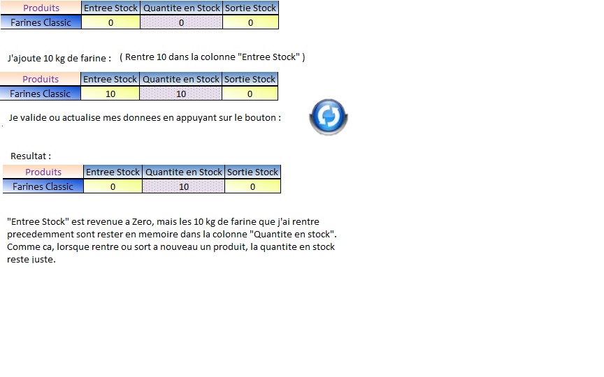

    Voici une image de mon tableau

    Dans le tableau, pour rester sur l'exemple du lait, je rentre 10 litres dans la colonne "entre de Stock", S'affiche 10 dans ma colonne "Quantite en stock".
    Si je remet a zero ma cellule correspondant a mes entres de lait, la celulle produit lait, Qantite en stock revien a zero egalement, et c'est ce que je ne veut pas en fait.
    Avec un bouton "valide" par exemple, que la cellule "lait", "entre de stock" revienne a zero, alors que ma cellule "lait", "Quantite en stock" garde en memoire que je viens de rentre 10 litres... voila

    J'ai fait le test de ce que tu m'a dit corona, mais c'est pas encore ce que je souhaite réaliser...
    Donc je met en pièce jointe ce que je voudrai réussir a faire..
