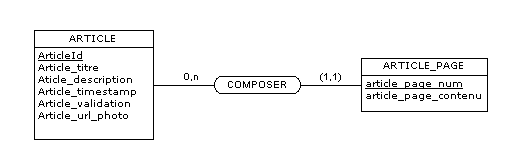

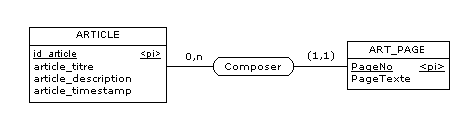

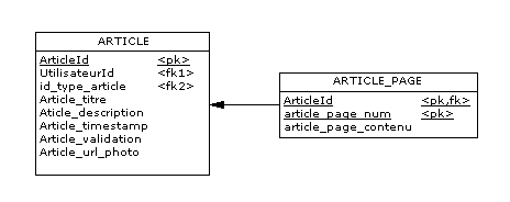

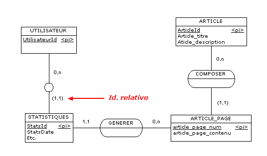

    A propos de l’identification relative et du message d’erreur de la part de MySQL.
    Dans ce message j’avais précisé qu’on utilisait l’identification relative pour l’entité-type ARTICLE_PAGE :
    Par comparaison, dans votre MCD, un des deux attributs suivants est en trop car faisant double emploi : id_article_page, article_page_num.
    Conservons par exemple l’attribut article_page_num. Votre MCD devrait alors être le suivant :
    D’où le MLD :
    Et le code SQL :
    CREATE TABLE ARTICLE_PAGE
       ID_ARTICLE           int  not null,
       ARTICLE_PAGE_NUM     int  not null,
       ARTICLE_PAGE_CONTENU text not null,
       PRIMARY KEY (ID_ARTICLE, ARTICLE_PAGE_NUM)
    Supposons maintenant que la table ARTICLE_PAGE contienne déjà les lignes suivantes (notez que la numérotation des pages commence à 1 pour chaque article, par respect du principe de l'identification relative) :
    ARTICLE_PAGE   {ID_ARTICLE    ARTICLE_PAGE_NUM    ARTICLE_PAGE_CONTENU}
                           1                 1        Le VTT c’est chouette !
                           1                 2        Vive les balades !
                           1                 3        Le VTT au cinéma
                           2                 1        Les débuts du VTT
                           3                 1        Quelques périples
    Pour insérer une nouvelle page relative à l’article 3, l’instruction INSERT correspondante pourrait ressembler à ceci (j’utilise SQL Server, donc à adapter pour MySQL, en tenant compte de ce qu’écrit CinePhil dans son article) :
    INSERT INTO ARTICLE_PAGE
        SELECT 3,
               (SELECT COALESCE(MAX(ARTICLE_PAGE_NUM), 0) + 1
                FROM   ARTICLE_PAGE
                WHERE  ID_ARTICLE = 3),
               'Le billard à trois bandes c’est chouette aussi !' ;
    Au résultat :
                           3                 2        Le billard à trois bandes c’est chouette aussi !
    Je vais regarder le reste (validation du MCD, sondages...)

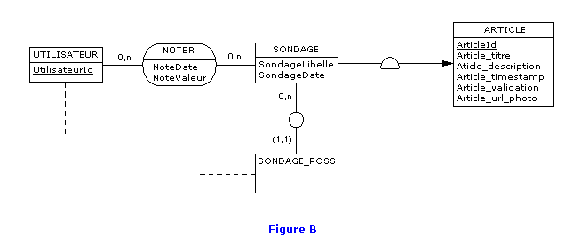

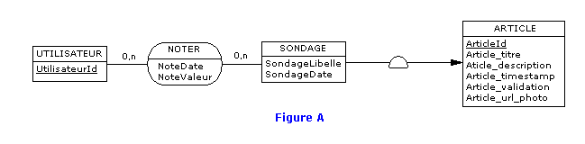

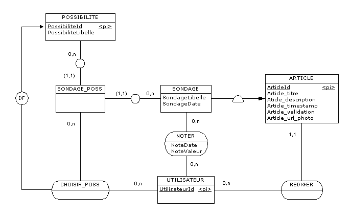

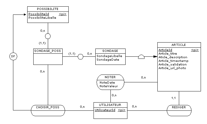

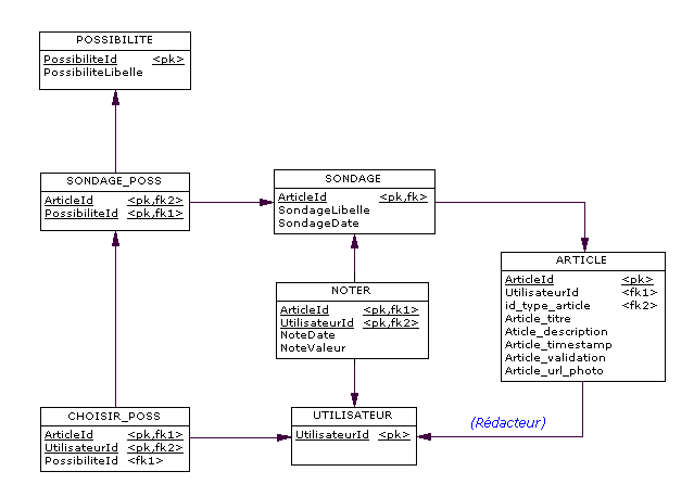

    A propos des sondages. Voici une proposition de MCD :
    L’entité-type POSSIBILITE permet de mettre en œuvre une structure pour les différentes possibilités de choix mis à la disposition de l’auteur du sondage : « Oui », « Moyen », « Génial », « Pas d’opinion », etc.
    Concernant les votes : Je remplace « VOTER » par « NOTER », pour marquer la différence entre les modes d’appréciation d’un article (note ou choix).
    L’entité-type SONDAGE_POSS permet de mettre en relation les sondages (entité-type SONDAGE) et les possibilités de choix (entité-type POSSIBILITE), au gré des auteurs des sondages.
    L’association-type CHOISIR_POSS (entre les entités-types UTILISATEUR et SONDAGE_POSS) permet à un utilisateur de retenir un choix parmi les choix proposés par l'auteur d'un sondage.
    Observations :
    Entité-type SONDAGE_POSS : Il s’agit donc en réalité d’une association-type entre SONDAGE et POSSIBILITE mais que j’ai déguisée en entité-type afin que l’on puisse mettre en œuvre une relation (association-type CHOISIR_POSS) avec l’entité-type UTILISATEUR (bien noter la double identification relative !) Lors du passage au MLD, l’en-tête de la table SONDAGE_POSS comportera les deux attributs ArticleId et PossibiliteId, mais au niveau MCD, Power AMC n’en ayant manifestement pas conscience, il est nécessaire de décocher la case « Existence d’attribut » avant passage au MLD :
    Power AMC ne proposant rien au sujet des CIF et autres DF, j’ai dessiné à la main une contrainte d’unicité, une dépendance fonctionnelle (DF) entre l’association-type CHOISIR_POSS et l’entité-type POSSIBILITE. Cette contrainte exprime le fait que pour un utilisateur et un article, il n’y a qu’un seul choix possible. En conséquence, il faut intervenir manuellement dans le MLD, à savoir expulser l’attribut PossibiliteId de la clé primaire de la table CHOISIR_POSS.
    MLD :
    Si un article peut être, soit noté soit faire l’objet d’un choix, mais pas les deux à la fois, prévoir un trigger d’exclusion entre les tables NOTER et SONDAGE_POSS (la valeur x prise par l'attribut ArticleId ne pouvant pas en l'occurrence figurer simultanément dans les deux tables).
    Quand le MCD sera au point, n’oubliez pas de joindre votre MLD.

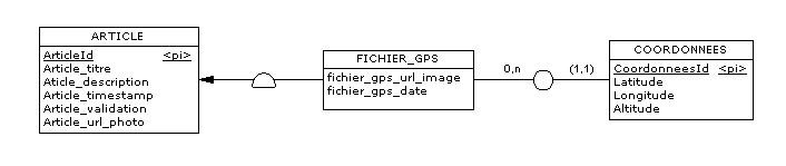

    Pour l'entité "fichier-gps", il s'agit d'une entité contenant les attributs d'un fichier GPS. Le fichier GPS au format GPX est un XML contenant des données pour chaque point GPS. ces données seront parsées avec simpleXml et envoyées en base. Ainsi, on y trouve l'altitude du point, sa longitude, sa latitude, son datetime. Un point GPS peut ensuite être associé à une photo. (principe de la géolocalisation). En comparant le datetime du point GPS et de la photo, je suis capable d'injecter l'url de la photo géolocalisée. Cela me permait ensuite de tagger la photo sur une carte à l'endroit géographique ou j'ai prise la photo. En théorie, un point GPS pourrait être associé à 0 ou n photos. Pour simplifier la chose, je limite à 0 ou une photo par point GPS.
    Observations :
    MLD :

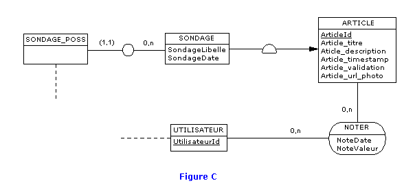

    je pars du principe que chaque article peut être noté et que le sondage est facultatif et ajouté selon le bon vouloir du créateur de l'article. Il n'y a donc pas besoin de trigger et cette modélisation convient donc ?
    S’il n’y a pas exclusion, c'est-à-dire qu’un article peut être noté et faire aussi l’objet d’un choix (Bon, moyen, médiocre, ...) alors le trigger chargé de s’assurer de l’exclusion n’a de facto pas lieu d’être. Toutefois quelque chose me fait tiquer, car vous écrivez maintenant qu’un article peut d’une part être noté et d’autre part faire l’objet d’un sondage, ce qui revient à dire que la patte d’association entre SONDAGE et NOTER disparaît, pour être remplacée par une patte entre ARTICLE et NOTER. Qu’en est-il exactement ?
    Concernant les fichiers GPS, je n’ai pas tout compris, donc je ne me prononce pas ; on laisse comme c’est...
    Tous les articles peuvent être noté. Par-contre, le sondage est optionnel. Ceci implique la modification que vous avez avancée ?

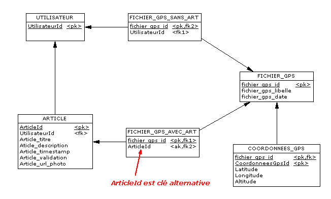

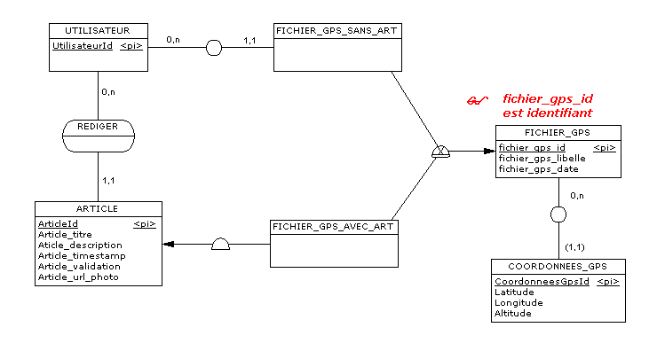

    EDIT :
    Je viens de me rendre compte que cela n'allait pas pour l'entité "fichier_gps" car par "fichier_gps" j'entends des milliers de points gps issus du fichier gps (et donc potentiellement des milliers d'entrées par article).
    Pour mieux comprendre, peut-être que l'on devrait appeler cette entité type "coordonnee_gps".
    Une balade peut avoir des centaines de coordonnées gps. Avec la succession de points gps, on créer ce que l'on appel une trace (un parcours). Lorsque je regarde le MPD pour cette partie, je remarque que l'identifiant unique est "id_article".
    Ce n'est pas suffisant sachant qu'un article (une balade par exemple) peut posséder de nombreuses coordonnées gps. Chaque point gps ne sera donc pas identifié de façon unique . Il semble nécessaire de rajouter un identifiant unique dans cette entité type (à moins que je me trompe).
    En PJ, le MCD 2.8.

    Je me permet d'ajouter ces questions aux précédentes car il me semble que vous aimez travailler tard la nuit et il m'a semblé opportun de grouper au maximum les questions.
    J'ai fait quelques ajouts dans le MCD afin de coller au maximum à mes attentes, merci de me dire ce que vous en pensez.
    1) Ajout de deux entités types "duree" et "difficulte" pour permettre d'avoir une liste de possibilité pour l'entité type "entretien" sur la durée et la difficulté. Cela pourrait s'apparenter à des tables de références.
    2) Ajout d'une entité type "test" qui va permettre d'ajouter des informations propres au test de matériel. La marque, le prix du produit testé... J'explose par contre la marque car j'aimerai aussi avoir une table de référence et piocher dans une liste de marque prédéfinie.
    3) Ajout d'une entité type "statistiques" lié à "utilisateur". J'aimerais être capable d'avoir quelques infos sur mes utilisateurs, notamment savoir quelles pages ils aiment bien visiter.
    Vous trouverez des captures du mcd pour les questions 1, 2 et 3 en PJ et le mcd 2.8.1 en PJ.
    Avant que n’interviennent les possibilités de choix, la situation était la suivante :
    Avec l’intervention des possibilités de choix, la situation devient la suivante :
    Mais vous aviez écrit :
    Citation Envoyé par heretik25 Voir le message
    Ce qui signifie littéralement que noter est une chose et sonder en est une autre, ce qui se traduit ainsi dans le MCD :
    D’où la question que j’ai posée dans mon message précédent :
    Vous écrivez maintenant qu’un article peut d’une part être noté et d’autre part faire l’objet d’un sondage, ce qui revient à dire que la patte d’association entre SONDAGE et NOTER disparaît, pour être remplacée par une patte entre ARTICLE et NOTER. Qu’en est-il exactement ?
    Je reformule donc ainsi ma question : que retient-on finalement, la figure B ou la figure C ?
    Supposons qu’un fichier GPS contienne des informations qui le caractérisent en propre, plus un tas de coordonnées, le MCD deviendrait le suivant (la ventilation des attributs est ici pour l’exemple, à vous de les redistribuer) :

    Jusqu’ici j’ai compris que l’attribut article_page_num correspondait au numéro de page de l’article, mais a priori pour un article donné, un numéro de page ne peut pas exister en double (!) c'est-à-dire que les valeurs prises par le couple K1 {ArticleId, article_page_num} sont toutes distinctes, donc que ce couple constitue la clé primaire pour la table ARTICLE_PAGE. Une clé supplémentaire K2 {ArticleId, article_page_id} (devenant clé primaire, tandis que K1 deviendrait clé alternative (alternate key)) ne devrait être définie que si K1 pouvait changer de valeur et servait de référence pour une autre table.
    Ok, c'est bien ce que je pensais, merci pour l'explication
    Nous retenons la figure C et voici la capture d'écran de mon MCD :
    A bien y réflechir, j'aimerai stocker des informations que l'on pourrait je pense attacher à l'entité "fichier_gps". Le nom tout d'abord. Puis, grâce aux coordonnées, je suis capable de déduire des informations comme la durée totale, la hauteur maximum de la balade, la vitesse moyenne, la distance totale... Est-ce que ces données pourraient être donc stocker ainsi ?
    En PJ, le mcd 2.8.2
    Ceci est tout à fait légitime. Mais est-on bien d’accord que l’attribut difficulte_note sert à attribuer une note seulement à la difficulté ? (Même principe pour l’attribut duree_note). N’oubliez pas de faire mention du caractère obligatoire des données (attributs : cocher la case « O »).
    Selon votre modélisation, un test peut faire référence à un article : cela veut bien dire qu’un article peut relater un test de matériel ? OK pour « l’explosion ». N’oubliez pas de cocher la case « O » des attributs.
    N’hésitez pas à utiliser l’identification relative pour votre entité-type STATISTIQUES. Par ailleurs, si l’attribut statistique_page représente un numéro de page d’un article, en l’état on ne sait pas à quel article il est fait référence : il faudrait mettre en relation STATISTIQUES et ARTICLE_PAGE.
    D'accord, mais l’utilisateur ne peut plus participer à quelque sondage que ce soit : ranimer l’association-type CHOISIR_POSS...
    Oui et non. Au niveau opérationnel (disons SQL) Le risque est évidemment que les données agrégées et redondantes, hébergées dans la table FICHIER_GPS diffèrent des résultats des calculs effectués à partir des données de base (table COORDONNEES_GPS). Commencez par ne pas mettre en œuvre les attributs redondants (déductibles) et définissez une vue ayant la nouvelle structure que vous proposez pour l’entité-type FICHIER_GPS et mettant à profit les opérateurs d’agrégation (SUM, COUNT, AVG, MAX, etc.) ; faites des tests pour vérifier si un SELECT portant sur la vue a une performance suffisante. Vous pouvez aussi mettre en oeuvre la structure redondante que vous proposez pour l’entité-type FICHIER_GPS et définir un trigger qui mette à jour la table FICHIER_GPS lors des INSERT, UPDATE, DELETE portant sur la table COORDONNEES_GPS, de telle sorte que les redondances soient toujours cohérentes en temps réel. Là encore, des tests de performance d’imposent.
    Effectivement, c'est plutôt à l'entité "ARTICLE_PAGE" que "UTILISATEUR" sur laquelle je dois venir m'accrocher. J'utilise maintenant l'identification relative.
    J’attends donc ceci :
    En effet, l’identification relative joue entre les entités-types UTILISATEUR et STATISTIQUES, car les stats caractérisent ici un utilisateur, elles lui sont propres : STATISTIQUES est une propriété multivaluées d’UTILISATEUR et l’identifiant de STATISTIQUES est donc composé du couple {UtilisateurId, StatsId}. De l’autre côté, STATISTIQUES fait seulement référence à PAGE, histoire de savoir à quel article et à quelle page de cet article il est fait référence.

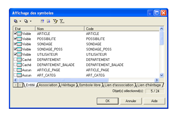

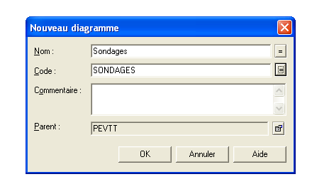

    Un tuyau en passant. Si vous trouvez que votre MCD commence à être un peu encombré, voyez à l’aérer en fabriquant des vues (diagrammes supplémentaires). Par exemple en ce qui concerne les notes et les sondages, j’ai personnellement créé une vue que j’ai appelée Sondages. Pour réaliser ça :
    Barre de menus générale :
    Vue > Diagramme > Nouveau diagramme > Diagramme conceptuel
    Il y a ouverture d’une fenêtre « Nouveau diagramme », vous y nommez le diagramme :
    Le diagramme Sondages existe désormais, il est évidemment vide mais il figure dans l’explorateur d’objets :
    Ce diagramme étant vide, on le remplit avec les objets qui vont bien :
    Barre de menus générale : Symbole > Afficher les symboles
    Il n’y a plus qu’à cocher les cases qui vont bien pour les entités-types (puis pour les associations, les liens...)
    Avec au résultat (déjà présenté) :
    J’ai procédé ainsi pour produire une vue concernant les stats (cf. plus haut), entre autres. Cette technique devient du reste indispensable quand le MCD ressemble à gros pâté, tel celui-ci :

    Serait-il pertinent de créer des entités servant à stocker plus tard ces traces GPS sans article ?
    On peut essayer quelque chose comme ceci :
    MLD correspondant (Power AMC V11) :
    A noter qu’il a fallu intervenir manuellement pour rendre correct le système des clés de la table FICHIER_GPS_AVEC_ART : évacuer l’attribut ArticleId de la clé primaire et en faire une clé à part entière (clé alternative, alternate key) symbolisée par le mickey <ak>.

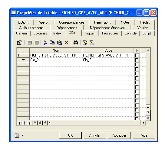

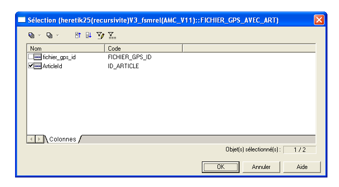

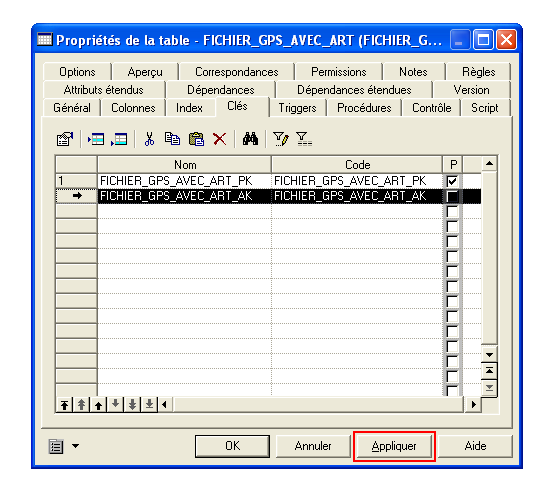

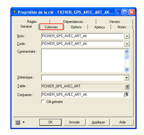

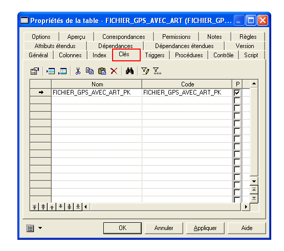

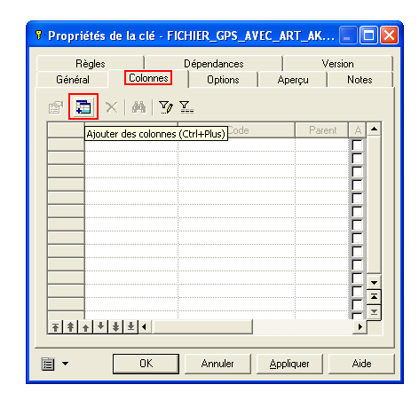

    Pour définir la clé alternative {ArticleId} (je décris la manip car elle n’est pas intuitive) :
    Comme j’utilise Power AMC V11, je procède en fait au niveau du MPD (le niveau MLD n’existe pas avec la V11). Dans ce contexte, ouvrir la fenêtre des propriétés de la table FICHIER_GPS_AVEC_ART et cliquer sur l’onglet « Clés » (avec la V15, si vous procédez au niveau du MLD, ça sera sur l’onglet « Identifiants », suite à l’ouverture de la fenêtre des propriétés de l’entité FICHIER_GPS_AVEC_ART) :
    Cliquer sur la 2e ligne du tableau présenté. Power AMC propose un nom de clé alternative : « Cle_2 » dans cet exemple :
    Renommer Cle_2 (ça n’est pas une obligation !), par exemple en FICHIER_GPS_AVEC_ART_AK :
    Sélectionner la ligne FICHIER_GPS_AVEC_ART_AK, cliquer sur le bouton « Appliquer » puis double-cliquer sur la ligne :
    Cela provoque l’ouverture de la fenêtre « Propriétés de la clé » (« Propriétés de l’identifiant » avec la V15), dans laquelle c’est l’onglet Colonnes qui nous intéresse (onglet Attributs avec la V15) :
    Quand on a cliqué sur l’onglet « Colonnes » (Attributs), il y a ouverture de la fenêtre suivante, dans laquelle on clique sur l’icône « Ajouter des colonnes » (« Ajouter des attributs ») de l’onglet « Colonnes » (Attributs) :
    On coche la case correspondant à l’attribut ArticleId :
    On clique sur « OK », même chose pour les fenêtres réaffichées, suite à quoi{ArticleId} est désormais clé alternative (cf. le mickey <ak> dans le modèle (MPD V11), le mickey <ai> (MLD V15)).
