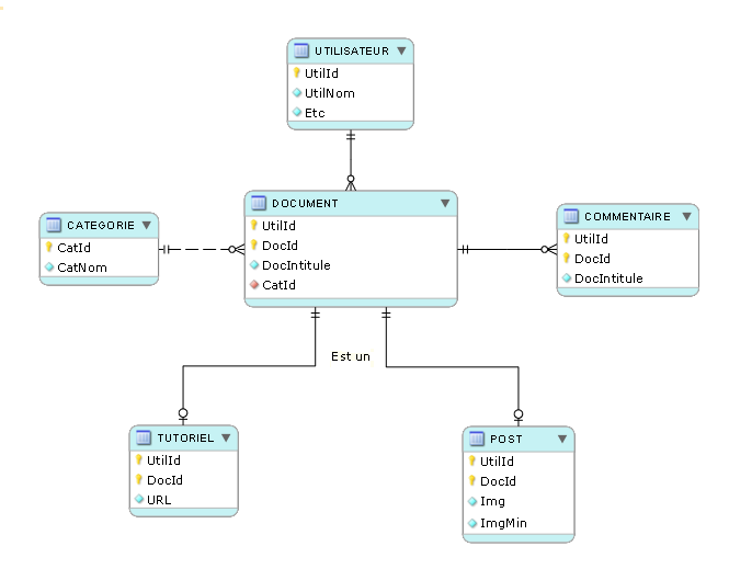

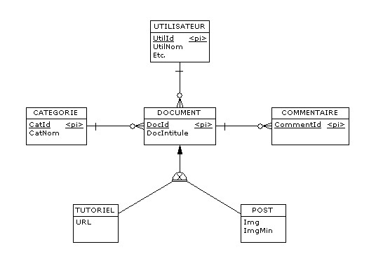

    Par défaut Généralisation (héritage)
    Il y a encore une solution : par généralisation, inférer le type d’entité DOCUMENT à partir des types d’entités TUTORIEL et POST : DOCUMENT est un surtype et TUTORIEL et POST en sont les sous-types (un document est soit un tutoriel, soit un article) :
    Au niveau tabulaire :
    On factorise ainsi dans DOCUMENT les propriétés communes aux types d'entités TUTORIEL et POST, le type d’entité COMMENTAIRE fait référence seulement à DOCUMENT, on évite la présence du bonhomme NULL, etc.
    @ Huviel :
    Attention, selon votre modèle, un utilisateur est supposé rédiger un et un seul tutoriel, un et un seul article, etc.
    Nouveau membre du Club
    Mai 2009
    Inscription : Mai 2009
    Messages : 8
    J'ai du faire erreur lorsque j'ai réalisé le MCD sous mysql Workbench, je ne suis pas habitué à leur symbole. (Mais sur mon mcd papier j'avais bien mis la cardinalité 0.n).

    Avatar de fsmrel
    Septembre 2006
    8 191
    Inscription : Septembre 2006
    Messages : 8 191
    Par défaut Utilisation de MySQL Workbench
    D'accord. En ce qui concerne l'utilisation de MySQL Workbench, vous pouvez jeter un coup d'oeil à partir d'ici.
