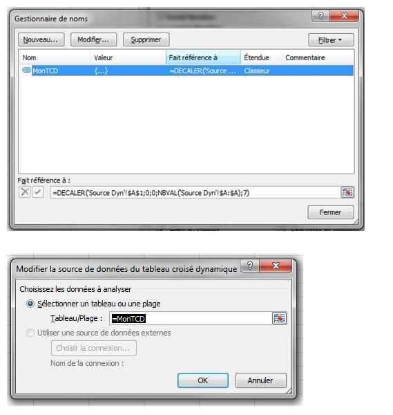

    Ce que te dis Pierre est d'utiliser comme source un nom de plage et non pas des coordonnées absolues.
    A partir de là, tu peux créer une plage nommée dynamique et non statique cf image jointe (là les colonnes sont fixes), c'est ce que fais Excel de façon automatique depuis 2007 avec les tableaux intelligents.
