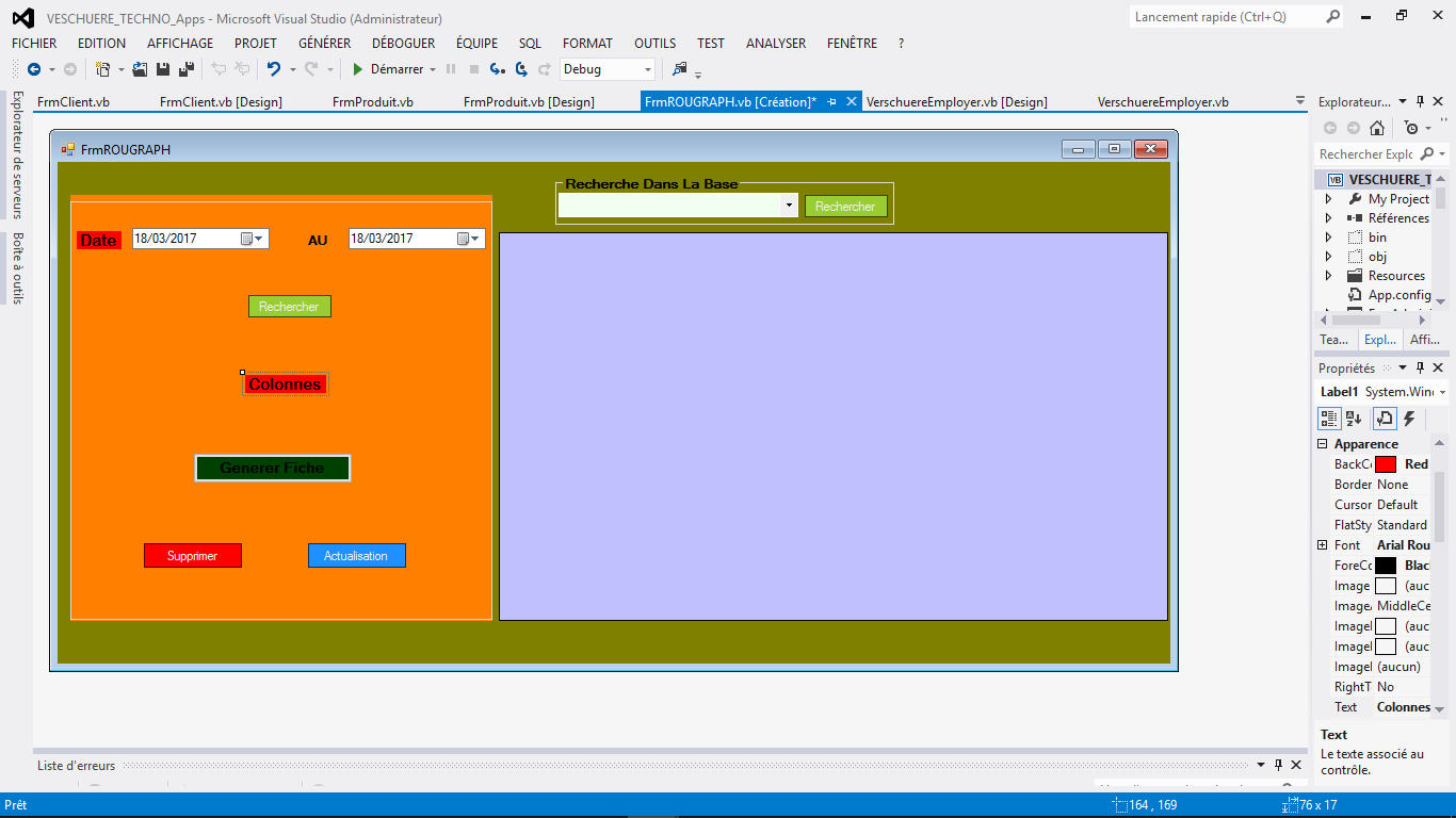

    Je boss sur un projet , je cherche a comptabiliser le nombre d'heures effectuer par chaque employe de la société au cours du mois.et la j'ai crée une base de donnée mais comment générer la somme d'heure effectuée de chaque employer dans la datagridview ? que j'ai crée dans un Windows form,en effet lorsque je fais appel a un nom ou une référence il doit afficher dans la datagridview l'ensemble des données et la somme d'heure effectuée. Mon problème est de savoir comment générer la somme d'heure par chaque employer au cours mois , ou de la semaine ceci dépend.
    je vous pries de me donner des idées , merci bien car je suis débutant

    Stp peut tu mettre un exemple de code comment m'y prendre si je veut une liste avec la somme des heures des employes,
    sachant que je dois me base sur mes 2 requetes creer. donc voici Merci

    Bonjour a tous
    Stp SexyVikking possible de jeter un coup d'oeil sur le code ci-dessous car il marche pas, merci bien
