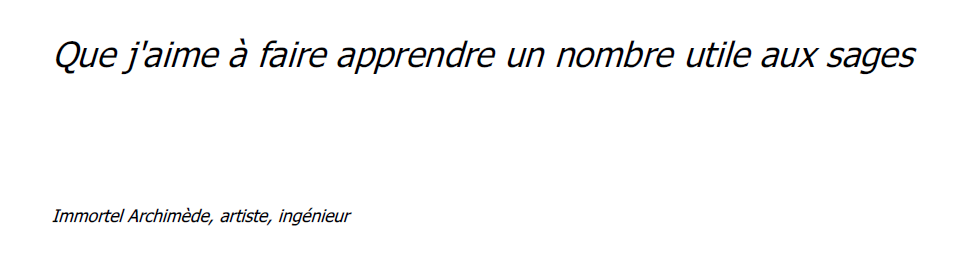

    Rassure toi Tyrtamos, j'ai bien utilisé ton code, comme bien d'autre de tes recettes ^^ (et ça ne date pas d'hier).
    J'ai repris ton dernier petit bout de code avec et sans logo.
    Perso chez moi, c'est sans équivoque... le texte du pdf sans logo est bien plus net que celui avec.
    Alors soit il y a vraiment un souci, soit c'est moi qui est un souci avec mes nyeunyeux, ce qui me ferai assez c***r sachant que je viens de claquer 200€ dans des lunettes...
    De ton coté, vois tu une différence entre ces deux fichiers ?

    Normal pour mon texte, j'ai volotairement changé la taille de police... et oui je te confirme qu'il y a bien une différence de qualité entre fichiesanslogo.pdf et fichieraveclogo.pdf
    Je suis actuellement sur un PC récent avec rétro éclairage LED, j'ai ce problème. J'ai essayé sur un PC plus ancien... c'est pire encore
    Je joins deux captures d'écran, des fois que tu puisses y voir une différence, car pour moi c'est exactement la même qu'avec les fichiers pdf.

    Citation Envoyé par cegDv Voir le message
    Je ne vois pas beaucoup de différences entre les 2, mais avec du zoom, "capture1" a l'air de "pixeliser" un peu plus (escaliers le long des jambages inclinés), et on voit un peu de défauts autour des lettres, comme une photo jpg dont on force un peu trop la compression.
    Deux suggestions:
    1- imprime sur papier! Tu neutraliseras ainsi une éventuelle défaillance d'affichage de ton PC.
    2- ajuste la taille de ton logo avec un logiciel de traitement d'image (photoshop, gimp,...) pour lui donner exactement la taille souhaitée dans la page. Ceci pour ne pas avoir à demander à QPainter de faire cet ajustement.

    fn = "essai.pdf"
    logo = QtGui.QImage("logo.png")
    self.setOutputFormat(QtGui.QPrinter.PdfFormat)
    self.setOutputFileName(fn)
    self.setResolution(resolution)
    paint = QtGui.QPainter()
    paint.begin(printer)
    hLogoG = logo.height()*coefPx
    wLogoG = logo.width()*coefPx
    xLogoG = 0
    yLogoG = -mm2px(5)
    rLogoG = QtCore.QRectF(xLogoG, yLogoG, wLogoG, hLogoG)
    rText = QtCore.QRectF(mm2px(30), mm2px(50), mm2px(100), mm2px(200))
    paint.drawImage(rLogoG, logo)
    paint.drawText(rText, "essai")
    paint.end()
    os.stratfile(fn)
