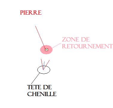

    Bonjour , j'ai un problème , lorsque je fais appelle au getter " getXTete()" et donc en vérifiant à l'aide d'un print je me rend compte que sa valeur n'est renvoyé qu'une fois lors du premier déplacement puis il n'y a plus rien pour mieux comprend je vous met mon code , et le résultat je voudrai qu'en faite ma chenille avant de rencontrer une "pierre" fasse demie tour , où pierre est représenté par un carré la tête de chenille par un oval donc j'en ai déduis que pour éviter que les deux se rencontre il fallait faire demie tour a ma chenille avant qu'elle n'arrive dessus c'est a dire un cercle plus gros que le diamètre de l'oval de centre la rencontre des deux diagonales du carré (=pierre)(schéma ci joint)
    Si vous avez une meilleur méthode ou idée pour programmer ceci n'hesitez pas
    Cordialement
    Merci d'avance

    ps: je rappelle l'equation parametrique d'une ellipse : x=u+cos t
    y=v +sin t
    t =[0;2PI] , u et v representent respectivement le petit diametre et le grand diametre
