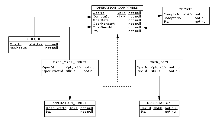

    Je ne suis pas un spécialiste de la modélisation, mais je suis d'accord avec ton DBA. En effet, je ne vois pas la nécessité de créer trois entités pour enregistrer une écriture comptable (40 ans d'expérience dans le métier, ça vous marque pour le reste de votre vie).
    Personnellement, ma table Ecriture aurait le schéma suivant
    Ecriture(EcritId, NoPlanComptable#, EcritDate, EcritNoPiece, EcritLibelle, EcritSens, EcritValeur)
    La colonne EcritSens contiendrait 1 si débit et -1 si crédit. Cette approche permet de distinguer, dans les calculs, les valeurs de débit et de crédit. Le calcul se fait simplement par EcritSens * EcritValeur = + / - suivant la situation.
    Il n'existe plus de NULL car chaque ligne comptable comprend obligatoirement une somme qui un débit ou un crédit
    Bien entendu, cette écriture sera Foreign Key avec le plan comptable.
    PlanComptable ---0,n---[Appartenir]----1,1--- Ecriture
    Pour un examen plus attentif, il serait bien que tu nous communiques ton MCD, MLD ou MPD plutôt que tes tables

    @Richard
    Mais, dans le cas qui nous occupe, je n'ai pas compris où tu stockes les champs spécifiques au crédits et ceux spécifiques aux débits (voir posts #3 et #4).
    Toutes le valeurs sont incluses dans la colonne EcritValeur et corrélativement il est mis 1 si un débit ou -1 si un crédit dans la colonne EcritSens.
    Ensuite, il suffit de créer une VUE pour reconstituer les débits et les crédits.
    SELECT E.EcritId, E.NoPlanComptable, E.EcritDate, E.EcritNoPiece, E.EcritLibelle,
      CASE WHEN E.EcritSens = 1 THEN E.EcritValeur END AS vDebit,
      CASE WHEN E.EcritSens = -1 THEN E.EcritValeur END AS vCredit
    FROM ECRITURE E
      INNER JOIN PLAN P ON E.NoPlanComptable = P.NoPlanComptable
    Lorsqu'il est nécessaire d'effectuer des calculs, dans une REQUETE ou dans une VUE, avec les valeurs enregistrées, nous pouvons écrire :
       SUM(EcritValeur * EcritSens) as vSolde
    Tout ceci fonctionne parfaitement, car déjà tester dans plusieurs applications.
    Maintenant, il convient d'adapter ce schéma au cas présenté.
    D'ailleurs, à ce sujet, il me semble que les NULL sont possibles dans pratiquement toutes les colonnes. Je pense, que si cela est le cas, il serait peut être nécessaire de vérifier la mise en place d'une valeur par défaut et de supprimer la possibilité du NULL ou plus simplement l'obligation d'entrer une valeur.
    Exemple : MOISCOMPTABLE avec possibilité d'inclure un NULL ne me paraît pas très satisfaisant ?

    Avatar de fsmrel
    Septembre 2006
    8 097
    Inscription : Septembre 2006
    Messages : 8 097
    Points : 31 528
    31 528
    Dans cette affaire, les différentes positions sont légitimes, ô combien...
    Notamment la position de seabs du fait de son approche unificatrice et imparable :
    Ecriture (EcritId, NoPlanComptable#, EcritDate, EcritNoPiece, EcritLibelle, EcritSens, EcritValeur)
    Notamment, la position de Richard quand à son refus de mettre tous les œufs dans le même panier (un numéro de chèque, une fiche bénéficiaire ne concernent que les débits, etc.) et sa volonté de faire la chasse au bonhomme Null qui est le grand inhibiteur des optimiseurs des SGBD.
    Pourquoi ne pas procéder à l'union des points de vue ? Dans le diagramme ci-dessous, la vision seabsienne est prise en compte au sein de l’en-tête de la table OPERATION_COMPTABLE, tandis que les spécificités chères à Richard font l’objet de tables dédiées (je n’ai pas tout fait figurer, d’où les pointillés, car il y a bien des indéterminations dans le système proposé par cadao) :
    Vous noterez, cadao, que Null est banni systématiquement et il y a là un défi que vous avez à relever quant à la structure de vos propres tables...
    Vos opinions sur ce début de représentation alternative ?

    @fsmrel
    Je suis tout à fait d'accord avec cette présentation du MCD.
    C'est une modélisation dans ce style que je viens de conduire pour mettre en place une gestion prévisionnelle de la trésorerie dans une PME. Comme vous, j'ai évacué les informations complémentaires dans les entités annexes. Ainsi, tous les Null ont disparu.
    Maintenant, à @cadao de choisir ce qui lui convient le mieux.
