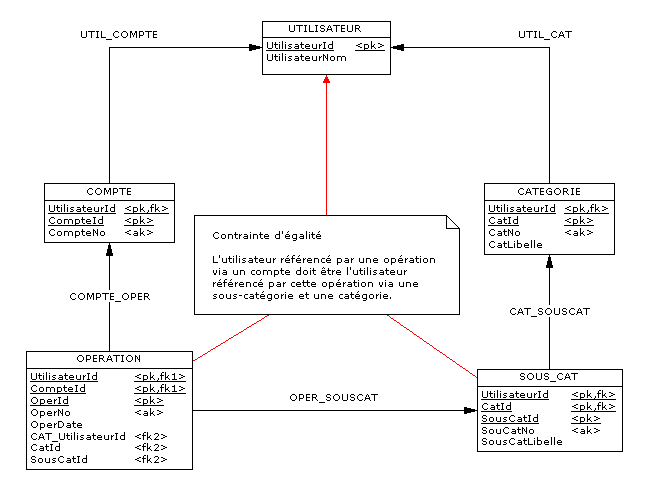

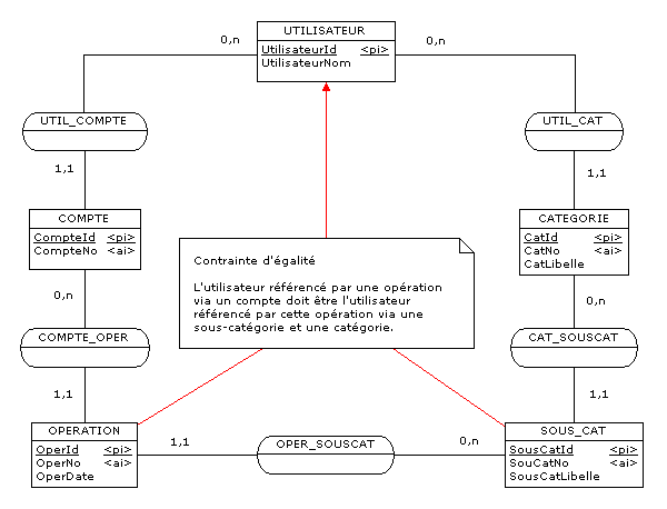

    Dans l’état du diagramme conceptuel, il est possible de tricoter les opérations / comptes d’un utilisateur avec les sous-catégories/catégories d’un autre utilisateur :
    Dans cette représentation on attire l’attention sur le fait qu’il faudra mettre place un mécanisme au niveau de la base de données permettant d’imposer le respect d’une contrainte d’égalité. Ceci passera par la mise en œuvre d’une assertion (instruction CREATE ASSERTION de la norme SQL) ou — si votre SGBD ne permet pas les assertions — se fera a priori au moyen d’un trigger pour s’assurer que l’utilisateur impliqué par une opération (via le compte référencé par l’opération) est bien celui qui est référencé via la sous-catégorie et la catégorie. Mais cette façon de faire ne semble vous convenir que très moyennement...
    Note concernant les identifiants : comme l’utilisateur peut créer des comptes, des catégories et des sous-catégories, on peut distinguer d’une part les identifiants « système » tels que CompteId, OperId, CatId, SousCatId (primary identifiers, mickey « <pi> ») non modifiables par l’utilisateur et d’autre part les identifiants dont celui-ci peut faire ce qu’il veut, tels que CompteNo, OperNo, CatNo, SousCatNo (alternate identifiers, mickey « <ai> »).

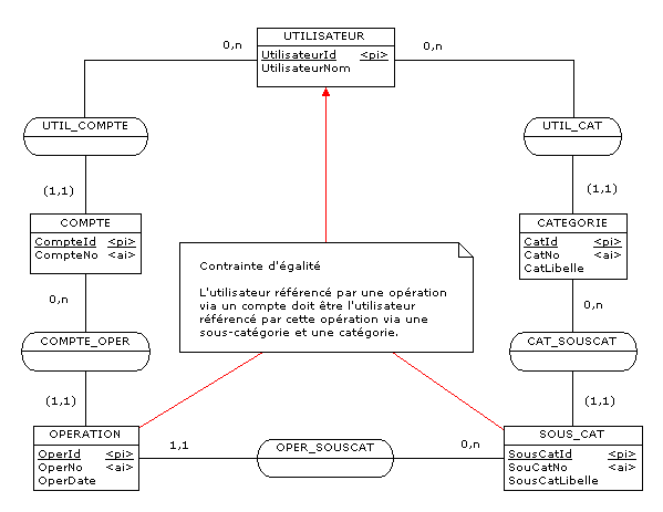

    Maintenant, une façon d’éviter la mise en œuvre d’une assertion ou d’un trigger peut consister à utiliser l’identification relative, symbolisée dans le cas par exemple de Power AMC par la mise entre parenthèses des cardinalités 1,1 (associations-types UTIL_COMPTE, COMPTE_OPER, UTIL_CAT, CAT_SOUSCAT) :
    Ce choix a du reste une justification sémantique dans la mesure où un compte ne peut pas changer d’utilisateur (c’est l’utilisateur qui crée ses propres comptes), de même parce qu’une opération ne peut pas être rattachée à un autre compte, etc.
    Dans ces conditions, le MLD qui est dérivé est le suivant (L’attribut UtilisateurId est propagé par les deux chemins jusqu’à OPERATION) :
    La contrainte d’égalité ne concerne plus que la table OPERATION et revient à ceci :
    UtilisateurId = CAT_UtilisateurId

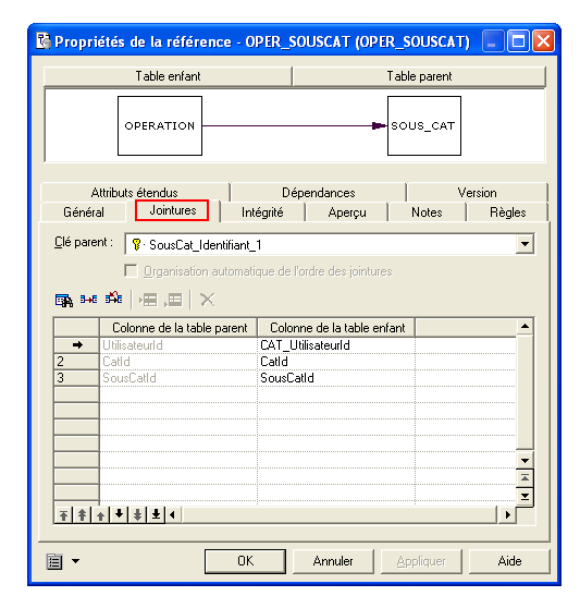

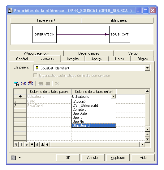

    Le plus simple est de pouvoir se passer de l’attribut CAT_UtilisateurId, ce à quoi on parvient en modifiant la référence OPER_SOUSCAT. Si on utilise Power AMC :
    1) Afficher l’onglet « Jointures » de la référence :
    2) Jouer sur « Colonne de la table enfant », à savoir remplacer CAT_UtilisateurId par UtilisateurId :

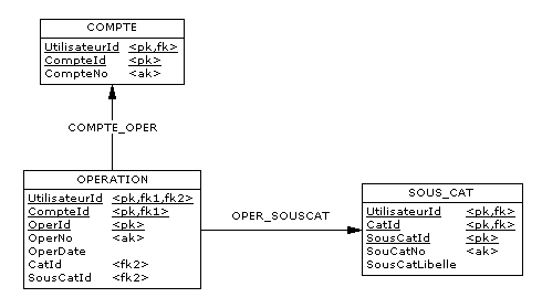

    La colonne CAT_UtilisateurId devient sans emploi et l’AGL la supprime d’office. La table OPERATION ne comporte plus que la seule colonne UtilisateurId pour participer à la référence d’un compte et d’une sous-catégorie, la contrainte d’égalité est donc de facto respectée :
