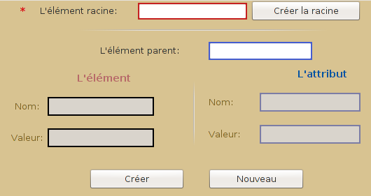

    Svp j'ai besoin de votre aide, en ce moment je realise un mini projet en java concernant un editeur xml en utilisant JDOM.
    alors voila mn interface graphique:
    donc je cree un document apres je cree la racine et tt marche bien mais quand je veux creer un élément fils pour un autre élément j n'arrive pas est ce qu'il faut utiliser XPATH ? et comment faire? meric pour votre réponse.

    merci thelvin pour votre réponse ,
    avec se code j'arrive bien a ajouter un sous element mais dans un seul niveau c'est a dire que je peux créer un document comme celui:

    si je veux creer l'element niveau 3 qu'est ce je doit faire sachant que c'est une application qui n'est pas static, elle doit recuperer les valeur depuis les jTextfield.getText().
    merci
