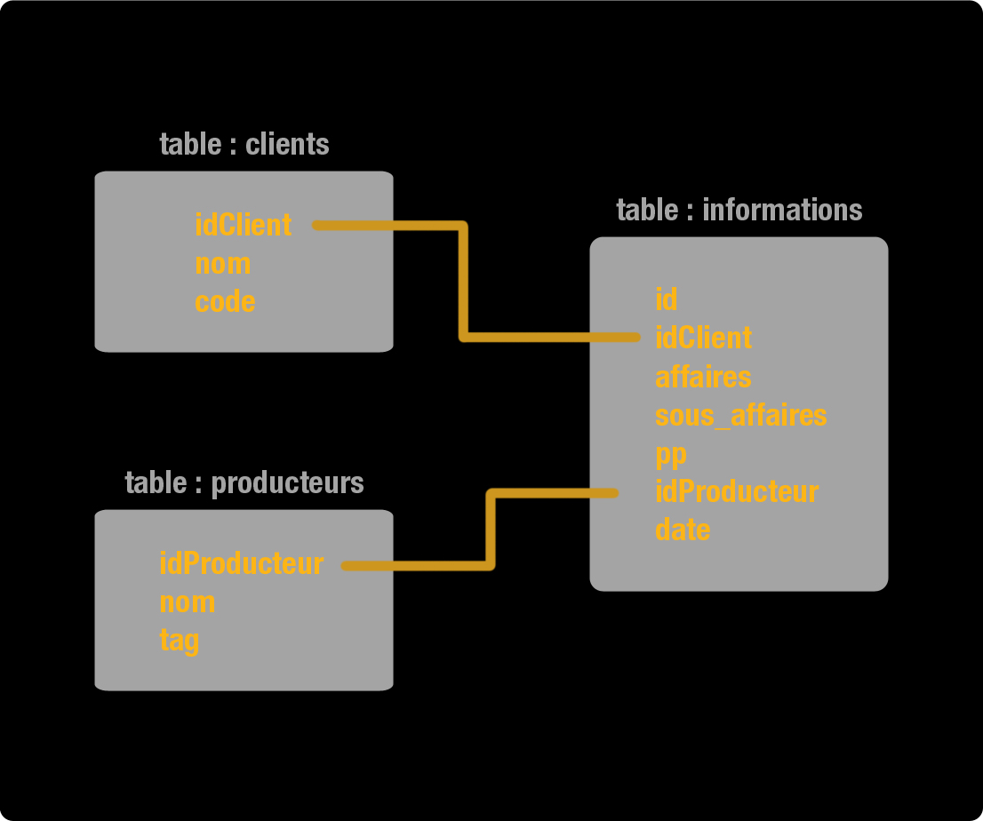

    bonjour je voudrais créer un moteur de recherche interne en php. j'utilise une base de données sql qui ressemble au schéma de la pièces jointes
    le but étant de récuperer dans un tableau html :
    (clients.code)_(affaires)_(sous_affaires)_(PP)_(producteurs.tag)_(date)
    exemple : AMA_bon_ben_PP1_JNO_2012-02-17
    les personnes qui utiliseront ce moteur de recherche, rentreront dans le champ texte les éléments si dessus.
    je n'arrive pas à rechercher sur toutes les tables en même temps avec un seul champ texte.
    si une personne peut m'aider c'est cool

    Si j'ai bien compris il faut écrire une requête pour chaque champs à comparer avec ce qui est rentré dans le champs de saisie puis effectué chacune des requêtes en y passant ton terme saisi puis agréger les résultats.
    Pseudo-code pas testé mais utile pour donner une idée:
    <?php
    $reqs = array();
    $reqs["nom_req1"] = "SELECT * FROM clients,informations,producteurs WHERE client.nom =".$_GET['terme_saisi_dans_le_champs_de_recherche'];
    $reqs["nom_req2"] = "SELECT * FROM clients,informations,producteurs WHERE client.code =".$_GET['terme_saisi_dans_le_champs_de_recherche'];
    $reqs["nom_req3"] = "SELECT * FROM clients,informations,producteurs WHERE affires =".$_GET['terme_saisi_dans_le_champs_de_recherche'];
    $reqs["nom_req4"] = "SELECT * FROM clients,informations,producteurs WHERE sous_affaires =".$_GET['terme_saisi_dans_le_champs_de_recherche'];
    $reqs["nom_req5"] = "SELECT * FROM clients,informations,producteurs WHERE pp =".$_GET['terme_saisi_dans_le_champs_de_recherche'];

    Le plus simple et le plus efficace est d'écrire la requête de jointure pour les 3 tables et d'ajouter une bête clause where pour filtrer les données.
    Voir: http://dev.mysql.com/doc/refman/5.0/fr/join.html

    C'est vrai que je n'ai pas mis la jointure dans mes requêtes mais c'est un oubli, il faut bien sûr les mettre sur chacune des requêtes.
    Si j'ai bien compris (ce qui n'est pas sûr), je crois qu'il veut pouvoir faire une recherche sur n'importe quel champs sans que cela soit spécifié, donc une seule requête ne suffit pas.

    Voici plutôt ce que j'avais en tête:
    Code PHP : Sélectionner tout - Visualiser dans une fenêtre à part
    $search_query = <<< EOSQL
    SELECT
    	c.idClient As clients_id,
    	c.nom AS clients_nom,
    	c.code AS clients_code,
    	i.id AS informations_id,
    	i.affaires AS informations_affaires,
    	i.sous_affaires AS informations_sous_affaires,
    	i.pp AS informations_pp
    	i.date AS informations_date,
    	p.idProducteur AS producteurs_id,
    	p.nom As producteurs_nom,
    	p.tag AS producteur_tag
    FROM
    	clients AS c JOIN
    	informations AS i ON (c.idClient=i.idClient) JOIN
    	producteurs AS p ON (p.idProducteur=i.idProducteur)
    EOSQL;
    if (!empty($search_params)) {
    	foreach ($search_params as $key => $value) {
    		$pieces[$key] = "`$key`=:$key";
    	$query .= ' WHERE ' . implode(' AND ', $pieces);
    $stmt = $pdo->prepare($query);
    if (!$stmt->execute($search_params)) {
    	throw new RuntimeException("Unable to execute query");
    var_dump( $stmt->fetchAll(PDO::FETCH_ASSOC) );
