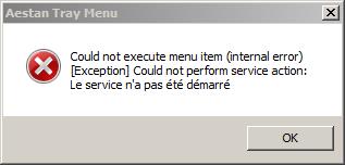

    Par défaut l'icône reste orange
    j'ai changé dans le httpd.conf :
    listen 91
    et
    ServerName localhost:91
    et dans httpd.conf.build:
    Listen 91
    car les ports 80,81,800,8080 sont tous utilisés apparemment selon nmap
    (dans la mesure ou je comprends ce qu'il m'affiche)
    mais rien n'y change!
    Avatar de Benjamin Delespierre
    Février 2010
    3 929
    Âge : 38
    Inscription : Février 2010
    Messages : 3 929
    T'as pas Skype de lancé ? Il empêche Wamp d'écouter sur 80. Il faut lancer Apache avant les autres processus qui écoutent sur ce port.
