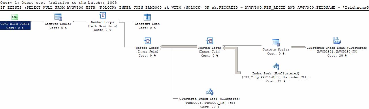

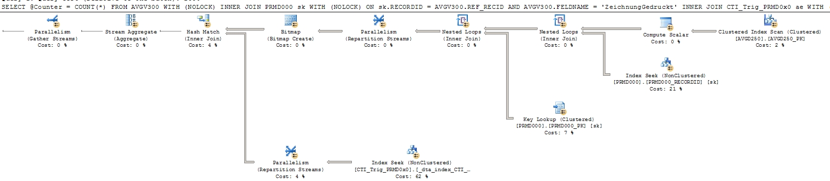

    regarde les plans d'exécution de tes requêtes et regarde ce qui change

    Lorsque je force les Index à utiliser, j arrive à "0 seconde"
    IF EXISTS (SELECT NULL
    		FROM AVGD250 AVGV300 WITH (INDEX(IdxAVGD250_RefrecVarParam))	--Cet index fait la différence!
    			INNER JOIN PRMD000 sk WITH (INDEX(PRMD000_RECORDID)) ON sk.RECORDID = AVGV300.REF_RECID AND AVGV300.Varparam = 'ZeichnungGedruckt'
    			INNER JOIN CTI_Trig_PRMD0x0 ae WITH (INDEX(CTI_Trig_PRMD0x0_Idx04)) ON ae.BDE_NR = sk.BDE_NR AND ae.TableName = 'PRMD000'
    		WHERE ISNULL(AVGV300.PAR_VALUE, '0.0') <> '10.0'
    			AND sk.Auftrag NOT LIKE '60%'
    			AND LTRIM(RTRIM(ISNULL(sk.Zeichnung, ''))) <> ''
    			AND (ISNULL(ae.Zeichnung_N, '') <> ISNULL(ae.Zeichnung_O, '')
    						OR ISNULL(ae.Zeich_Idx_N, '') <> ISNULL(ae.Zeich_Idx_O, '')
    			AND ISNULL(AVGV300.DAT_AEN, AVGV300.DAT_NEU) IS NOT NULL
    			AND ae.InsertDate IS NOT NULL
    			AND ae.InsertDate > ISNULL(AVGV300.DAT_AEN, AVGV300.DAT_NEU)
    BEGIN
    	PRINT 'Exists...'
    END
    ELSE
    BEGIN
    	PRINT 'Not exists...'
    END
    Mais je croyais que je pouvais compter sur SQL-Server pour utiliser les bons Index ?!?
    Je n'ai pas envie de toujours spécifier les Index.
    Mon problème n'est pas d'optimiser ce script mais de connaitre les causes afin d'appliquer la/les solution/s à tout mes scripts.
    => Pourquoi le comportement n'est pas le même entre le "IF EXISTS" et le "SELECT COUNT" ?

    Vos statistiques sont-elles à jour ?
    A +
    Septembre 2007
    Inscription : Septembre 2007
    Messages : 29
    J'ai fait un rebuild de tous les Index sur les 3 tables utilisées
    => le script initial ne prend plus que "0 secondes"!
    Je n ai pas tout de suite vérifié cela car de mémoire c'était géré dans les plans de maintenance (?1x semaine?)
    Je suis en train de vérifier celà...
    Mais ça ne m explique toujours pas la différence de comportement...
    Septembre 2007
    Messages : 29
    Citation Envoyé par SQLpro Voir le message
    A +
    De mémoire, elles devraient... via le système de Maintenance Plan (il y a un plan de maintenance le samedi soir qui fait toute une serie de maintenances dont notamment sur les index...)... en cours de vérification...
    De plus, la base de donnée est configurée avec Auto Update Statistics ON
    (par contre Auto Update Statistics ASync OFF!)
    Edit/ Après vérification:
    Le plan de maintenance a juste une tâche "Reorganize Index" (qu il a bien exécutée samedi...durant 04h51).
    Une autre tâche "Update Statistics" était prévue...mais désactivée (depuis quand, par qui, pourquoi... ).
    Dans les deux cas, il s agit de tâches générées via l'interface de "Ms Sql Server Management Studio".
    Je vais essayer de trouver du temps pour revoir la stratégie au niveau des Rebuild Index/Reorg/Update Statistics...
    Je compte m'inspirer de ceci <http://sqlpro.developpez.com/optimis...eIndexVLDB.pdf> (/SQLpro)
    Je pense qu'il y aura le samedi : Rebuild Index sur certaines tables + Rebuild aléatoire + Update Statistic sur le reste
    Et la nuit du mercredi un Update Statistics sur certaines tables
    ... ou alors la configuration Auto Update Statistics ASync devrait me garantir de bonnes statistiques ???
