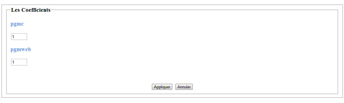

    oui biensur je teste mais ça bloque, car il y a un risque que le shortname du cours contient des espaces ce qui va générer des erreurs. Don j'ai fait autre chose, j'ai donné au champ TEXT l'id du courrs correspondant comme 'name' c'est ça:
    while($ligne=mysql_fetch_assoc($resultat)){
    echo '<b><h3><font color=#6495ED>';
    echo $ligne['shortname'].'</h3>';
    echo '<input type="text" name="coef[';
    echo $ligne['courseid'];
    echo ']" size="3" value="1">';
    Donc ça évite les espaces, les répétition des même shartname et évite de donner à tous les champs le même nom.
    Mais je me trouve de nouveau au début comment faire mnt ? qu'est que vous proposez?

    c'est l'affichage de la première page:
    Nom : première page.PNG
Affichages : 145
Taille : 11,8 Ko
    lorsque je clique sur 'appliquer' je passe à la deuxième page:
    Nom : deuxième page.PNG
Affichages : 135
Taille : 3,6 Ko
    Mais mémé si je ne saisie pas de coefficient (champ TEXT non rempli) la redirection se fait:
    Nom : 2 eme page.PNG
Affichages : 141
Taille : 3,0 Ko
    où est l'erreur??
