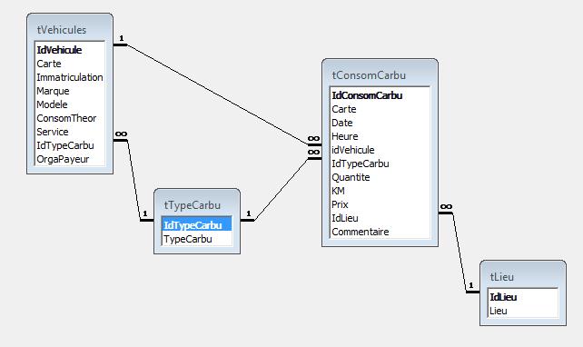

    Voici le modèle de données que je te propose
    Fonctionnalités à prévoir pour formulaire Encodage ConsomCarbu
    * choix de la carte (zdl) => complétion (modifiable) de véhicule et type de carburant ;
    * alerte si
    - le type de carburant ne coïncide pas avec celui du véhicule,
    - la consommation depuis le plein précédent dépasse un seuil à convenir (fonction de consommation théorique).

    J'ai commencé a regardé le fonctionnement c'est tout simplement génial.
    je vais essayer d'expliquer ce que j'ai compris
    ajout de clé primaire sur toutes les tables
    jointure de type 1 entre les différentes tables
    tVehicules avec tconsomCarbu joint par IdVehicule
    tVehicules avec tTypeCarbu joint par IdTypeCarbu
    tTypeCarbu avec tconsomCarbu joint par IdTypeCarbu
    tconsomCarbu avec tLieu joint par IdLieu
