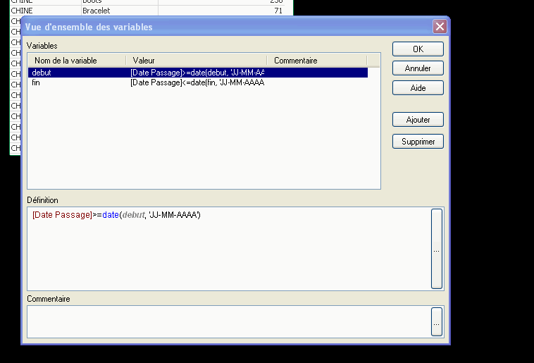

    Je viens de tester cette méthode, mais j'ai des erreurs au niveau de mon script.
    Est ce que tu penses que cela est plus simple en rajoutant les variables directement au niveau du calendrier comme indiqué dans la pièce jointe ?
    Membre expérimenté
    Septembre 2008
    940
    Inscription : Septembre 2008
    Messages : 940
    Points : 1 409
    1 409
    Ce sera plus simple, mais par exemple, on pourra saisir n'importe quelle date.
    Ou indique nous quelle erreur est donnée par ton script ...
    Nouveau Candidat au Club
    Avril 2012
    Inscription : Avril 2012
    Messages : 5
    Points : 1
    En fait même avec la création du calendrier et des variables j'ai du mal à trouver la solution.
    Je t'ai mis en pièce jointe les différentes étapes que j'ai suivies pour essayer de l'accomplir.
    étape1 : création de variable "début"----->fichier: variable.
    étape2 : Affectation de la variable "début" au calendrier----->fichier: calendrier.
    étape3: Le résultat obtenu sous forme numérique (même si le paramètre date est appliqué) ----->fichier:résultat.
    Peux-tu m'orienter vers la solution à travers cette méthode? et pourquoi les valeurs numériques s'affichent en choisissant la date dans le calendrier ?

    Dans les propriétés de ta zone calendrier, dans l'onglet Nombres, tu coches "Outrepasser le format" et "Date"
    Comme l'objet peut aussi afficher une glissière, la présentation par défaut est celle en numérique.
    Après avoir saisi une date, ta variable contient simplement la date.
    Dans tes formules, tu peux tester cette date :
    If(madate>=varDebut and madate<=varFin,expression,null() )
