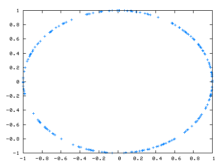

    Sinon, tu prends ce nuage de points :
    Tu as 200 points dans le nuage et 200 points dans l'enveloppe convexe. (Je parlais de l'enveloppe convexe aussi).
    ok, c'est le seul cas particulier pour une enveloppe convexe
    (et ça n'existe pas trop dans la nature)
    de toutes façons dans ce cas mon algo s'est arrêté au stade convexe, qui est en O(Nm), et donc en dans ce cas en O(N^2), comme la plupart des autres (j'utilise un algo connu)
    Ce que je voulais dire c'est que EN DEHORS DE CE CAS, je ne connais aucune règle permettant de prédire le nombre de sommets de l'enveloppe convexe...
    Sur l'image ci-dessous, tu dois en gros avoir le même nombre de sommets convexes, et pourtant les nombres varient grandement.. (et je peux te sortir des nuages avec 50 000 ou 100 000 points, même avec des clusters dedans, pour lesquels ce sera strictement identique)
