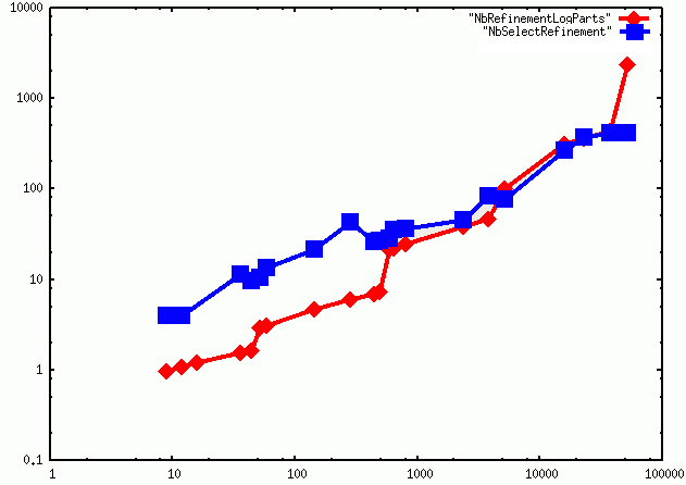

    Alors voilà des graphes (l'expression n'est pas estimable suivant une équation : c'est un nombre de points sélectionnés dans un ensemble, suivant une borne sur les coordonées)
    Les 3 premiers repésentent seulement le f(N) en fonction de N, suivant diverses échelles (linéaire-linéaire pour le premier, log en X pour le seond, log des 2 axes pour le 3ième)
    Le dernier représente le f(N)/N, en échelle LOGARITHMIQUE sur les 2 axes. La courbe verte est le 1/N

    Maintenant, quand je regarde les graphes 3 et 4, je me dis :
    • log (f(n)) = a log(N) + b (à peu près, bien que assez bruité, et la fin semble "saturer")
    • log ( f(n)/N ) = -a' log(N) + b' (vraiment plus cohérent pour tous les points)
    On doit bien pouvoir tirer l'expression de f(N) en fonction de N, non ??
    Note : une partie plus ou moins linéaire jusque vers 100 peut s'expliquer aisément comme un cas particulier, si besoin est... J'avoue que la partie qui semblerait linéaire jusque vers 2500 me laisse perplexe.. En fait, je voyais un peu, avant d'avoir tracé les graphes (mais dans la réalité il doit y avoir continuité) une formule comme :
    N < 10 f(N) ~ N
    N < 100 f(N) ~ log(N) (ou peut-être N/10 ou N/100)
    N < 1000 f(N) ~ log(log(N)) (.......)
    N < 10000 f(N) ~ log(log(log(N))) (...)
    Disons que ce serait logique par rapport au problème..
    Maintenant, au vu des graphes, d'une part les 3 et 4 donnent ce que j'ai indiqué plus haut, d'autre part avec le 1, on a assez l'impression qu'il est divisé en 3 parties, que je verrais plus log que linéaires... Mais dans la partie "arrondie" du log, qui du coup est presque droite , mais, que çe soit ça ou une fonctionn affine par morceau, ça me semble trop compliqué de trouver comme ça, et injustifié dans l'algo d'avoir des "zones" distinctes.. alors qu'avec les graphes 3 et 4 il me semble que l'on a 2 équations de base qui devraient être solubles (bien que la solution m'échappe.. scogneugneu..)

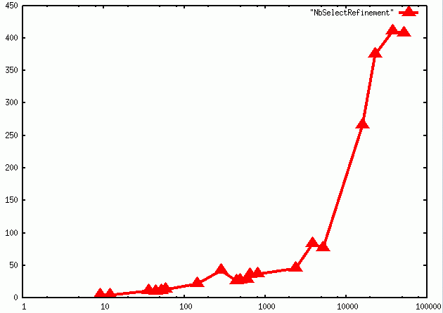

    Voici un nouveau graphe : en bleu le f(N) mesuré, en rouge une courbe correspondant à :
    f(N) ~ log(N), N < 50
    f(N) ~ log^2(N) N < 500
    f(N) ~ log^3(N) N < 5000
    f(N) ~ log^4(N), N < 50000
    f(N) ~ log^5(N) N >= 50000
    C'est bien à peu près ça, sauf que les sauts sont inversés, et les pentes dans le mauvais ordre (les plus pentues là où ça devrait être le moins, et réciproquement)..
    Une idée à partir de ça ??

    Citation Envoyé par souviron34 Voir le message
    La complexité d'un tri en O(n logn) n'est pas une complexité asymptotique mais "moyenne", "normale"..
    Heu... si. La notation O() est la complexité asymptotique. Elle permet de créer une relation d'ordre.
    Son but n'est pas d'approximer le nombre réel d'opérations, mais de montrer qu'un algo se comporte "mieux" qu'un autre.
    Ton algo se comporte donc mieux qu'un algo en log(log(n)).
    F(N) = O(log log N)

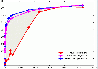

    Pensez-vous que, pour une publication, un graphe comme celui-ci pourrait être suffisant pour appuyer une affirmation d'une complexité en O(log(log(N)) ?? (même log(N) me suffirait, mais tant qu'à faire
    En rouge : les mesures
    En mauve : log(N) mis à l'échelle
    En bleu : log(log(N)) mis à l'échelle
    Le problème est présenté dans la deuxième figure... Les mesures correspondent au nombre moyen de points figurant dans la "slice"..
    Avatar de Franck Dernoncourt
    PhD student in AI @ MIT
    Avril 2010
    894
    Âge : 39
    Activité : PhD student in AI @ MIT
    Inscription : Avril 2010
    Messages : 894
    Cela dépend du genre de publications, mais normalement une complexité se démontre formellement (ce qui au préalable nécessitera de connaître la complexité de f). A la rigueur tu peux peut-être t'en sortir en parlant de complexité empirique. Ensuite, cela dépend des objectifs des recherches (comparer la complexité avec d'autres algorithmes, simplement indiquer que ton algorithme n'explose pas lorsque la taille de l'entrée augmente, etc.)

    En fait, le fond du problème est :
    • J'ai un nuage de points (non aléatoirement) répartis.
    • J'ai un critère de sélection (empirique) pour passer à travers ces points qui définit une "slice" dans ce nuage.
    • Je cherche, pour une publication, l'expression du nb moyen de points de cette "slice" en fonction de N..
    J'ai du mal à te suivre. C'est quoi ton objectif exactement ?
    Tu as un ensemble X de vecteurs x_1,...,x_n dans un R^p, et tu cherches à former une partition de X selon un critère empirique ?
    Or le pbe est global, mais mon algo est justement un algo empirique..
    Voir la figure plus haut.. Comment penses-tu que je pourrais trouver une valeur théorique ??? Je suis ouvert à toute sggestion..
    J'ai du mal à saisir ce que tu entends par "algo empirique", mais, pour la complexité... Si tu ne peux pas facilement chopper la complexité de ton algo, tu peux sûrement trouver plus facilement une borne sup/inf.
