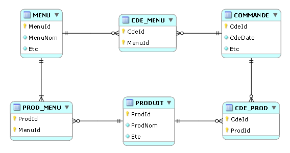

    Bonsoir Lei57,

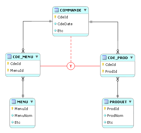

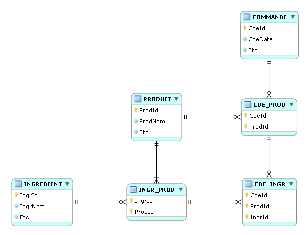

    Je n’ai pas le temps de commenter les ébauches de MLD ci-dessous (j’ai bien dit MLD et pas MCD), mais CinePhil et Richard ne manqueront pas de le faire...
    Vue Menus :
    Vue Ingrédients :
    Vue Options :
    A plus tard

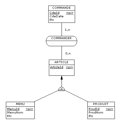

    Suggestion (peut-être pas très académique) :
    Client -0,n---[Commander]---0,n- Article -0,1---[Être]---0,n---Menu ----1,n----+
                                        |                                      [Composer]
                                        +-----0,1---[Être]---0,n---Produit -0,n----+
                                                                     +------1,n---[Comporter]--1,n- Option
                                                                    1,n
                                                                 [Composer]
                                                                    0,n
                                                                 Ingrédient
    donnant :
    Client(IdClient, Nom, ...)
    Menu(IdMenu, Nom, ...)
    Produit(IdProduit, Nom, ...)
    Ingredient(IdIngredient, Nom, ...)
    Option(IdOption, Nom, ...)
    Menu_Produit(#IdMenu, #IdProduit, Quantite, ...)
    Produit_Ingredient(#IdProduit, #IdIngredient, Quantite, ...)
    Produit_Option(#IdProduit, #IdOption, ...) ==> préférable au fait de stocker valeur1, valeur2, valeur3... dans une seule table Option.
    Commande(IdCommande, #IdClient, ...)
    Article(IdArticle, ...)
    Article_Menu(#IdArticle, #IdMenu, ...)
    Article_Produit(#IdArticle, #IdProduit, ...)
    ==> trigger de contrôle : impossibilité d'avoir un même IdArticle dans Article_Menu et Article_Produit ;
    ==> trigger de contrôle : obligation d'avoir un IdArticle dans Article_Menu ou dans Article_Produit.
    CommandeDetail(#IdCommande, #IdArticle, Quantité, ...)
    CommandeDetail_Ingredient(#IdCommande, #IdArticle, #IdIngredient, Inclusion/Exclusion, ...)
    ==> trigger de contrôle : Inclusion/Exclusion uniquement pour les Produits (donc existence dans Article_Produit).
    Dis-nous et à bientôt,
    Richard.

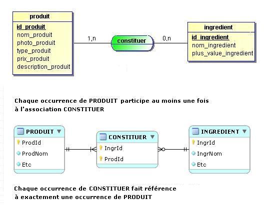

    Pour aller plus vite à la représentation de la base de données sous forme de tables et parce qu’il y a pas mal de contraintes plus faciles à mettre en œuvre de cette façon. Je reviendrai sur cela.
    Citation Envoyé par Lei57 Voir le message
    je vous avoue que je n'ai rien compris .
    J’espère que l’interprétation des carrés ne vous pose pas de problème, en effet ceux-ci représentent des tables (au niveau MLD SQL, il n’y a que des tables et rien que des tables...)
    Est-ce la représentation des pattes qui vous gêne ?
    Si tel est le cas, je pense que l’analogie par exemple entre 1,N et est claire :
    La petite clé jaune qui accompagne un attribut est là pour montrer que cet attribut appartient la clé primaire de la table (et possiblement à une clé étrangère). Un losange bleu est là pour montrer que l’attribut n’appartient pas à la clé primaire, mais à une clé étrangère.
    Pour en savoir plus sur la notation utilisée pour le MLD, à savoir celle de MySQL Workbench, voyez chez jogodepau.

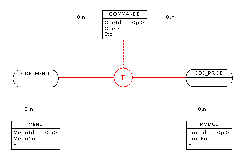

    J’ai oublié de traiter la chose. Je rajoute le mickey qui va bien pour le MLD. On va combler la lacune et utiliser une contrainte de totalité entre les associations CDE_MENU et CDE_PROD (la patte en pointillés est là pour montrer que la table COMMANDE est partie prenante dans l’affaire (les merisiens l’appellent le pivot de la contrainte). Mais SQL ne sait pas ce qu’est une contrainte de totalité : il faudra programmer une assertion avec contrôle différé (ou du code applicatif si le SGBD ne sait pas ce qu’est une assertion) :
    Au niveau MCD :
    Maintenant, Richard vous propose d’en passer par quelque chose qui ressemble à de l’héritage (utilisation du verbe être). Graphiquement, l’héritage peut être représenté ainsi (j’utilise la notation proposée par Power AMC) :
    Selon cette représentation, un article est soit un menu soit un produit : il y a une contrainte d’exclusion, symbolisée par la lettre X dans la lunule sous Article et il y a une contrainte de totalité symbolisée par un trait supplémentaire sous la lunule.
    Si on fait passer à 1 la cardinalité minimale portée par la patte connectant COMMANDE et COMMANDER, alors conceptuellement on répond là aussi à votre interrogation (mais au niveau SQL, on ne résout pas tout).
    A propos de votre association-type Commander :
    Vous avez association-type est ternaire : chaque commande fait donc mention d’un menu et d’un produit, alors que vous avez écrit et/ou : il y a donc comme une contradiction.

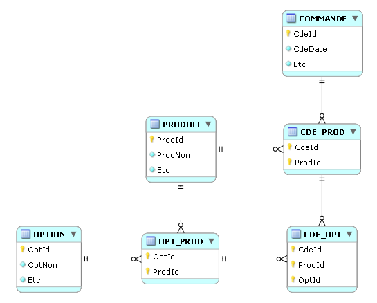

    Options :
    Je n’avais pas vu que vous aviez défini un tableau figé de 4 valeurs pour chaque option (entité-type Option) : que faire le jour où pour telle option il faut passer à une ou plusieurs valeurs supplémentaires ? Je vous conseille de définir une entité-type OPTION_VALEUR.
    Je dois vous quitter, à bientôt donc pour la suite des réponses et de la discussion (il y a pas mal de choses à dire).

    Options :
    ==> je plussoie . Cette partie ne me semble pas être pas la plus compliquée de la problématique générale.
    Ceci est maintenant corrigé (j’espère) ... je ne savais justement pas comment écrire cette relation avant.
    Options :
    Erreur corrigée aussi.

    Cela fait partie des points que je voulais aborder, mais je constate que la mayonnaise a pris très vite
    Remarque : un ingrédient ajouté peut être n’importe lequel (par exemple de l’arsenic), il ne fait pas nécessairement partie des ingrédients associés aux produits nommés dans la commande, c’est bien cela ?

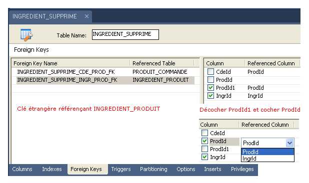

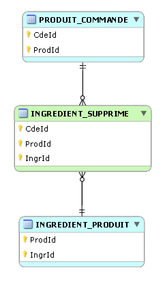

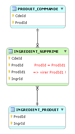

    Contraintes de chemin
    Comme Martin_75, vous êtes confrontée à des problèmes de contrainte de chemin. Dans votre cas, c’est à cause du produit que l’on retrouve en double un peu partout (c’est notamment pour résoudre cela au plus vite que je suis parti bille en tête sur un MLD). Reprenons le MLD que vous avez produit (pour une lecture plus confortable, j’ai renommé vos attributs) : l’attribut ProduitId est par exemple présent deux fois dans l’énumération des attributs de la table INGREDIENT_SUPPRIME, en effet Workbench applique les règles habituelles de modélisation : il n’est pas censé savoir que les deux produits référencés n’en font qu’un. Mais pour vous, il y a doublon et il faut impérativement assurer la contrainte : Produit = Produit1. Le mieux à faire est donc de carrément supprimer un des deux attributs, disons celui qui fait référence à INGREDIENT_PRODUIT, à savoir ProdId1 :

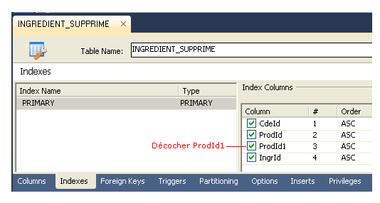

    Mais cela demande d’abord que la clé primaire de la table INGREDIENT_SUPPRIME soit mise à niveau, ainsi que la clé étrangère référençant INGREDIENT_PRODUIT.
    Clé primaire (même si l’outil sait probablement faire la mise à niveau tout seul si on supprime intempestivement l'attribut) :
    Clé étrangère (on remplace ProdId1 par ProdId) :
    Une fois les clés mises à niveau, on peut supprimer l’attribut ProdId1 et le quadruplet devient triplet :
