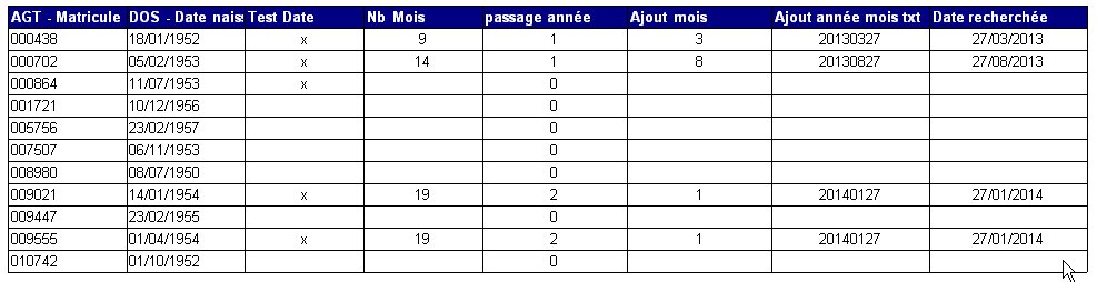

    1ère étape : le test sur la date de naissance
    Exemple :
    Test Date = Si (<DOS - Date naissance> Entre ('01/01/1952 00:00:00' ,'01/03/1952 00:00:00')
    Ou  <DOS - Date naissance> Entre ('01/01/1953 00:00:00' ,'31/10/1953 00:00:00')
    Ou <DOS - Date naissance> Entre ('01/01/1954 00:00:00' ,'31/05/1954 00:00:00'))
    Alors "x"
    2ème étape : Déterminer le nombre de mois
    Nb Mois = Si (<DOS - Date naissance> Entre ('01/01/1952 00:00:00' ,'01/03/1952 00:00:00') ) Alors 9
    Sinon Si (<DOS - Date naissance> Entre ('01/01/1953 00:00:00' ,'31/03/1953 00:00:00') ) Alors 14
    Sinon Si (<DOS - Date naissance> Entre ('01/01/1954 00:00:00' ,'31/05/1954 00:00:00') ) Alors 19
    3ème étape évaluer en années et mois le nombre de mois étape de validation:
     Passage année = Si(<Nb Mois> > (24 - NuméroDuMoisDeAnnée(DateActuelle()))) Alors 2
    Sinon Si(<Nb Mois> > (12 - NuméroDuMoisDeAnnée(DateActuelle()))) Alors 1
    Sinon 0
    Ajout mois = Si (<Nb Mois>>0)  Alors
    (<Nb Mois> - (1*(12 - NuméroDuMoisDeAnnée(DateActuelle()) ) )  - ((<Passage année> -1) *12)
    soustraction des mois à venir de l'année en cours
    soustraction du nombre de mois des années pleines suivantes
    Ajout année mois txt = Si(<Nb Mois> >0)
    Alors  FormatDeNombre(Année(DateActuelle())+<Passage année> ,"0000") & FormatDeNombre(<Ajout mois> ,"00")
    & FormatDeNombre(NuméroDuJourDuMois(DateActuelle()) ,"00")
    Date Recherchée = EnDate(<Ajout année mois txt>,"aaaammjj")

    La formule Passage année est la plus importante car elle calcule de combien sera incrémentée l'année en fonction du nombre de mois ajoutés (variable Ajout mois).
    Dans ton exemple le maximum de mois ajoutés est de 19 le test sur 24 mois suffit donc
    Passage année =
    Sinon 0
    Mais si tu devais appliquer une règle d'ajout de 2 ans et 8 mois ... il faudrait également tester le passage à 3 ans
    Passage année =
    Si(<Nb Mois> > (36 - NuméroDuMoisDeAnnée(DateActuelle()))) Alors 3
    Sinon Si(<Nb Mois> > (24 - NuméroDuMoisDeAnnée(DateActuelle()))) Alors 2
    Sinon 0
    Explication du test sur le Nombre de Mois :
    Pour savoir si nous allons changé d'année en appliquant la majoration de date en mois, il faut comparer ce nombre de mois à ajouter avec le nombre de mois restants dans l'année en cours.
    Sachant que nous sommes aujourd'hui le 27/06/2012
    On peut ajouter jusqu'à 6 mois sans atteindre la fin de l'année.
    Si on ajoute 8 mois en revanche, on dépasse le 01/01/2012, il faut donc incrémenter l'année de 1 et il restera 2 mois à ajouter à partir de janvier
    (<Nb Mois> - (1*(12 - NuméroDuMoisDeAnnée(DateActuelle()))))
    = 8 - (1*(12-6) = 8-6 = 2
    Si on ajoute 1 an et 7 mois = 19 mois,
    Sinon 0
    =Si(19 > (24 - 6)  Alors 2
    =Si(19 > 18... oui Alors 2 passage d'année
    2012 deviendra 2014
    et il restera en mois :
    Le reste del'année en cours les anneés suivantes
    = 19 - (1*(12-6) - (1*12) = 19 - (12-6) - 12 = 1 mois
