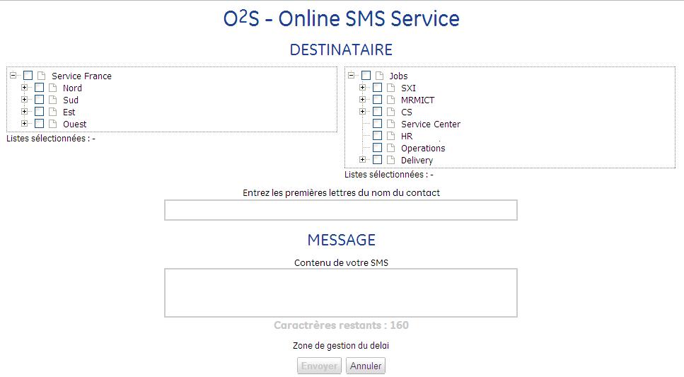

    je suis stagiaire dans une boite et on m'a demandé de bosser sur une page web permettant de sélectionner des noeuds de la hiérarchie du service stockée dans une BDD MySQL pour pouvoir envoyer un message aux sélectionnés (cf capture 1).

    Lorsque je regarde le code source, tout s'affiche comme il faut (du moins il me semble) mais le dynatree ne s'affiche plus.
